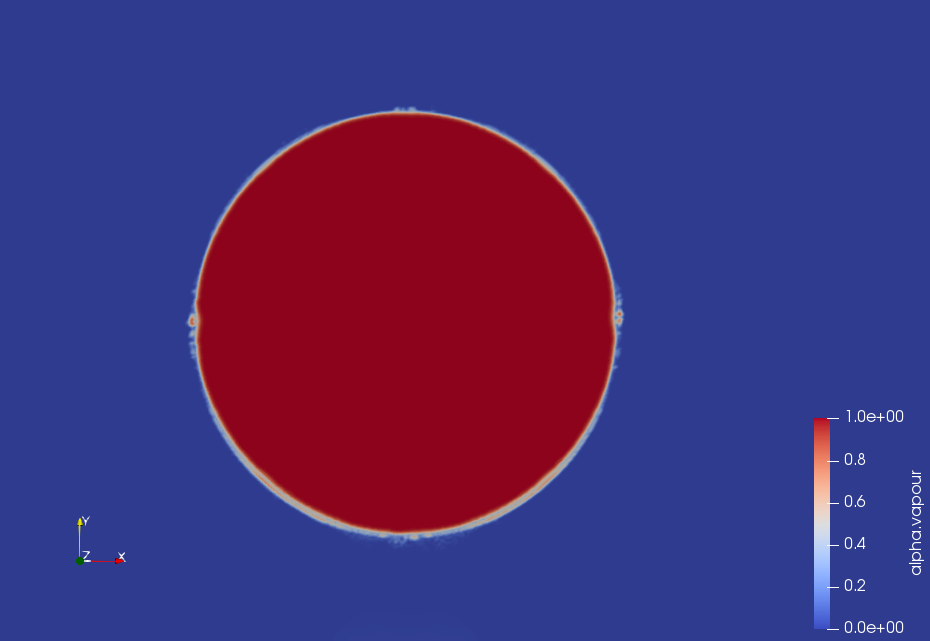

  3. 用cavitatingfoam求解器模拟气泡溃灭时为什么气泡周围如图一问题?

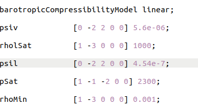

    图二是线性压缩方程设置

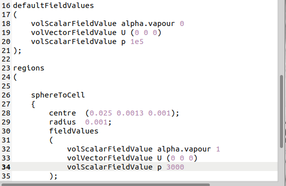

    图三是setFields文件设置,
    边界条件是远场边界,地面是固定壁面,远场压力是总压1e5
    你这个我觉得应该用compressibleInterFoam来模拟
