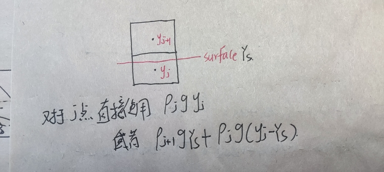

    考虑两相流跨越界面的时候,在计算ρgh的时候,是直接使用当前点的密度值乘以高度和重力加速度吗,还是先计算空气部分的静压再加上液体部分的静压。7bc37932-115b-4cfc-9a74-9e7e22218508-微信图片_20250319103917.jpg
    rho g h在点处不存在,openfoam处理成面场了

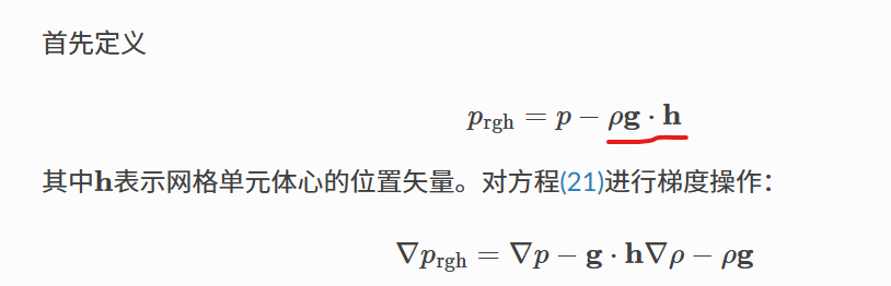

    @李东岳 可是东岳老师,pEqn.H里从动压计算回总压p的时候好像是在体心操作的?
    p == p_rgh + rho*gh;
    那个是赋值。
    计算的时候处理成面场,防止震动
    cresendo
    在 中回复了 李东岳 最后由 cresendo 编辑
    @李东岳 确实
