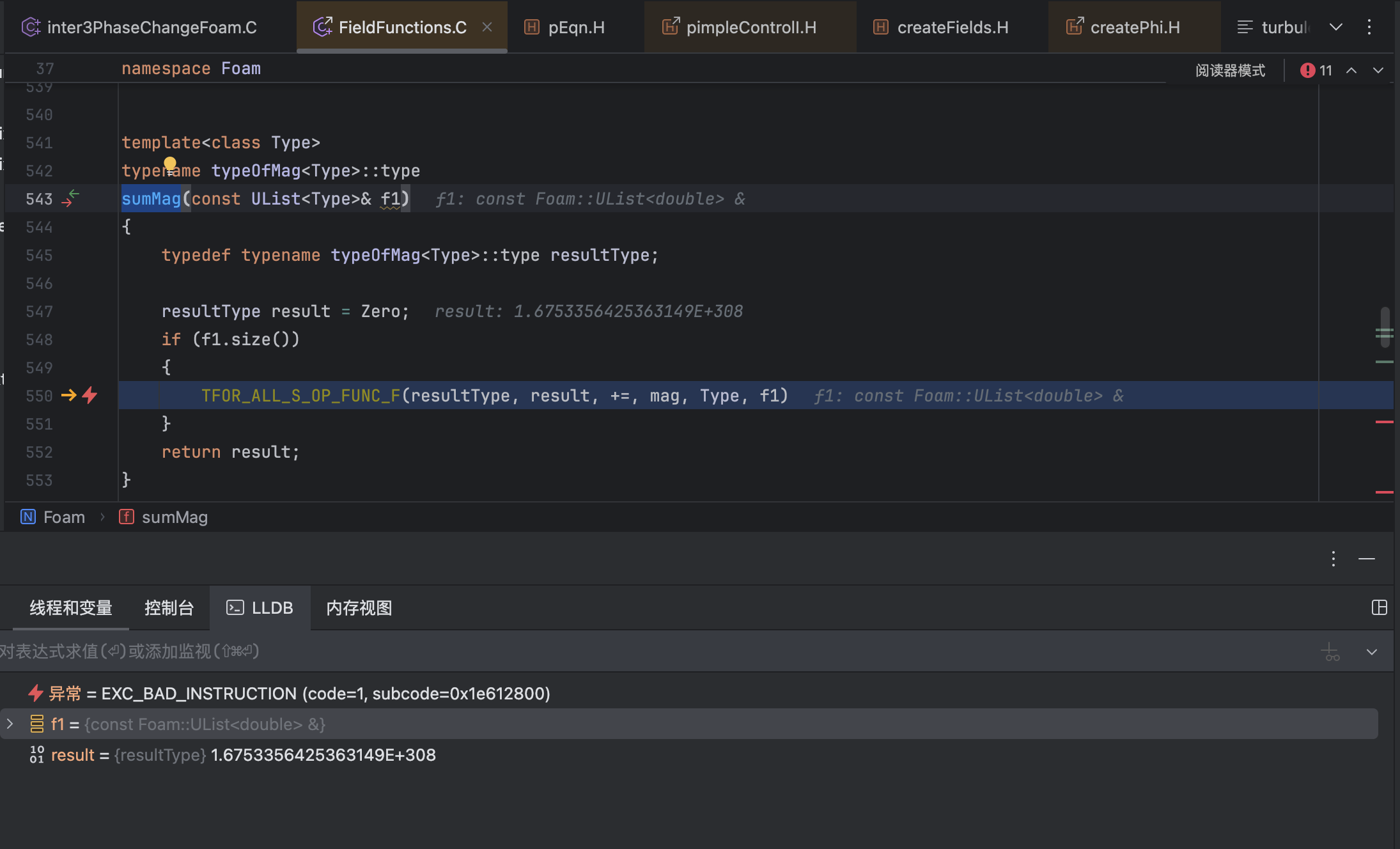

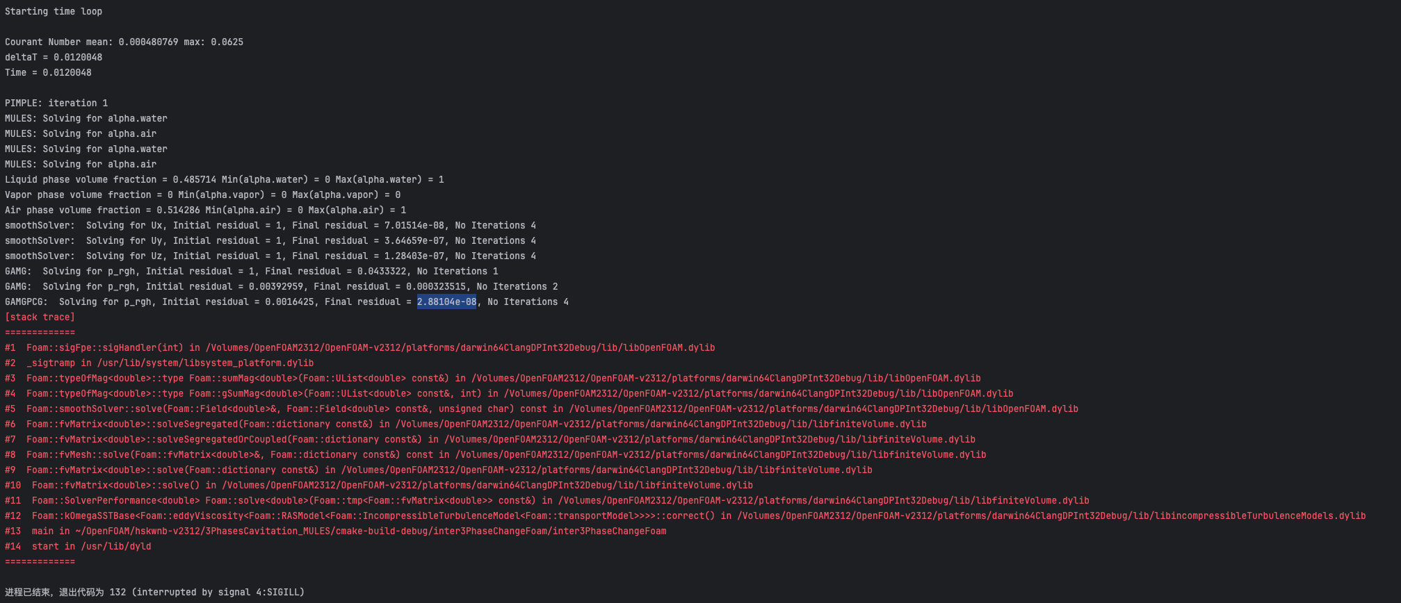

    在interPhaseChangeFoam的基础上改了改弄了个三相空化求解器来算明渠流动,第一步就会出现如下所示错误c4099a17-c7bf-4743-8bdf-530fb10e13c9-image.png

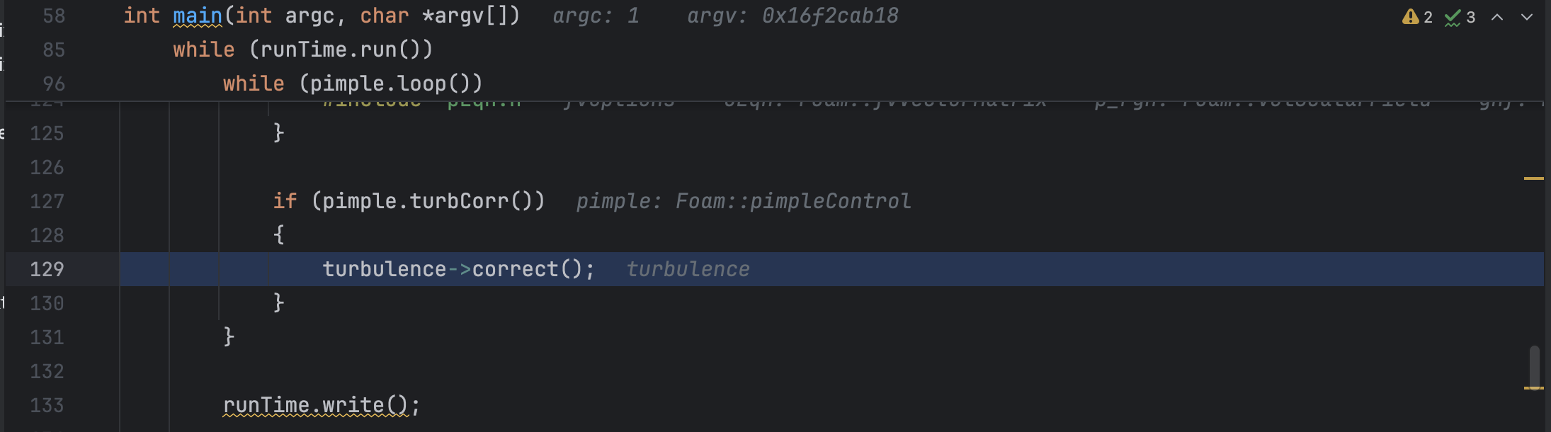

    Debug发现错误出现在湍流模型参数的更新这里,用的RANS模型:
    具体报错是FieldFunctions.C里的sumMag函数这里:
    请问各位大佬,是啥原因造成的呢?

    我现在尝试换了一套几何模型,重新画了更细的网格,网格质量除了几个面会有一点非正交性较大外其他没有问题,仍然会出现一样的问题,即在进行湍流模型参数更新的过程中浮点溢出。
    大佬们有啥思路解决嘛?是边界条件的问题吗?
