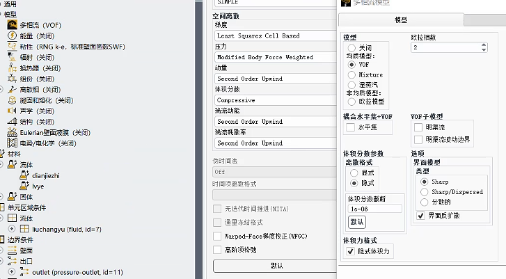

    各位大佬好,我在用vof模型计算电磁力驱动铝液-电解质两相流动,界面模型选的是尖锐/分散,初始两相界面的高度是0,计算完毕后,流速场的结果比较符合,但是两相界面大部分区域都在0之下,感觉是底部的流体变少了,请问这是什么情况?
    下图是模型设置

    你是不是开启了相间的传质? 还有一个 温度会引起流体密度变化,对应是不是体积也变化?
