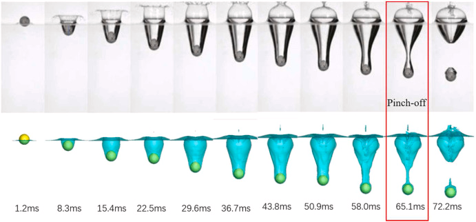

    大家好。
    我最近在学习cfdem,模拟了小球入水。流体网格尺寸0.003m,小球直径0.0254m,钢制小球。界面捕捉采用VOF方法,并采用浸没边界法IBM刻画小球形状。液体(水)表面张力0.07。
    入水后小球位移模拟值与试验值对比良好。使用paraview-counter设置alpha.water=0.5提取液面,发现气液界面附近的空腔结构与试验照片对比较好,但是小球周围并没有出现空腔结构。
    请问是算例设置相关问题还是paraview设置问题?
    文献(https://doi.org/10.1016/j.oceaneng.2021.110198)
    我的模拟结果小球周围没有出现空腔结构
