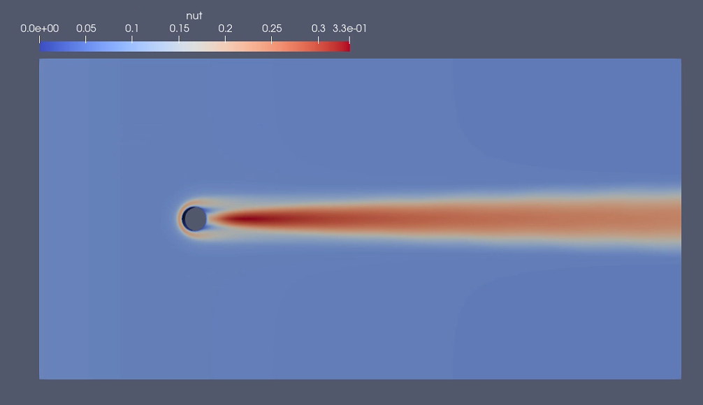

    @lwf 都需要。你可以把你的RANS的nut截图发上来看一下。是URANS么
    L 1 条回复 最后回复
    lwf
    @李东岳 李老师,因为不知道怎么设初始值合适,所以我当时是参照foam里面其他案例设置的nut,用的piso,这应该属于URANS吧,我看论坛以前讨论过RANS是用稳态模拟,URANS是瞬态模拟。
    nut:
    dimensions      [0 2 -1 0 0 0 0];
    internalField   uniform 0;
    boundaryField
        INLET
            type            calculated;
            value           uniform 0;
        OUTLET
            type            calculated;
            value           uniform 0;
        WALL
            type            nutkWallFunction;
            value           uniform 0;
        CYLINDER
            value           uniform 0;
        frontAndBackPlanes
            type            empty;
    nut的瞬态云图截图看一下
    L 1 条回复 最后回复
    lwf
    @李东岳 好的
    nut的截图:
    lwf
    #21
    这是之前跑的,我后面把湍流模型和初始边界条件改掉,然后跑个时间长点的试试
    #22
    形态倒是问题不大,数值0.3是太大了,湍流模型预测的nut太大,不对
