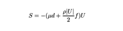

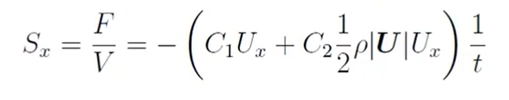

    @李东岳
    这个东西我也很奇怪,就是我看fluid mechanics 101的多孔介质视频 给出的多孔介质公式是
    这个形式的,然后看动量方程里面各项基本都是力的形式,我之前就想当然在后面的公式里面多乘了个体积V,后来看of帮助文档里面写的是
    我就又改成上面那个形式,但是感觉好像写完了之后无论哪个形式也不收敛。。。
    你这个看起来就是多加了一个阻力。你需要乘V,同时是正号。
