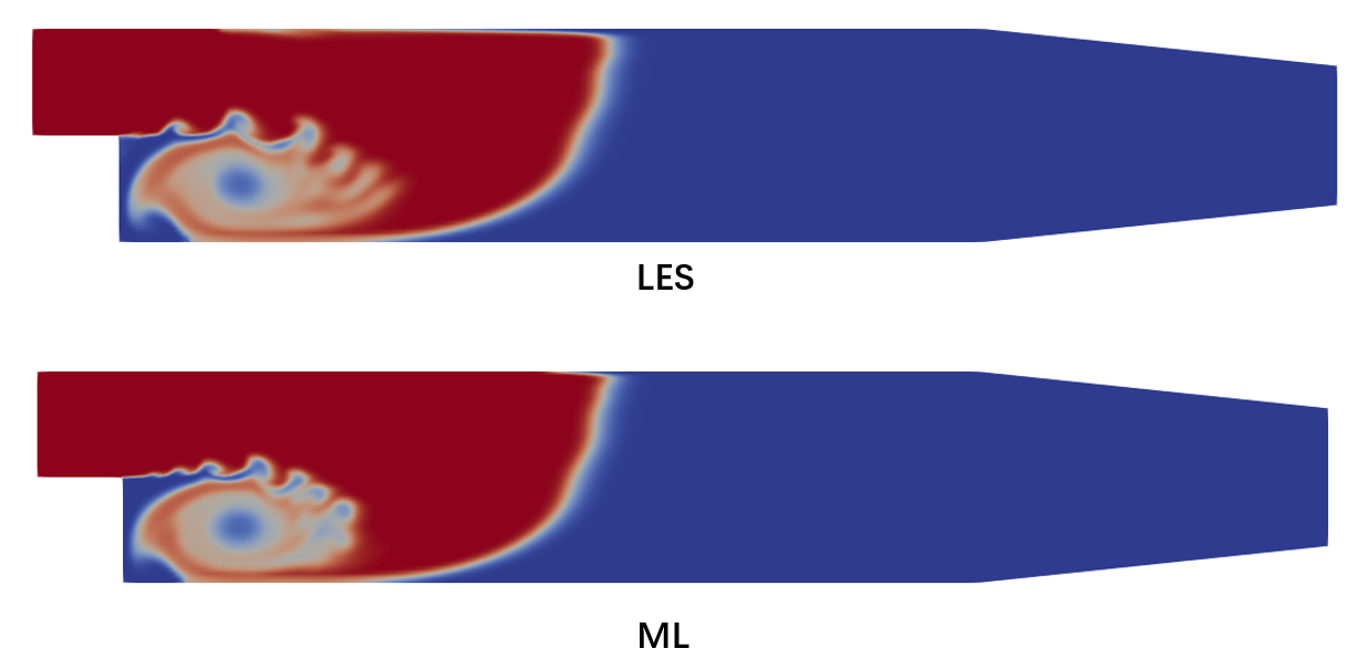

    最近想搞一下数据驱动CFD,就先仿照东岳老师的方法,把pisoFoam中的LES模型用神经网络替换掉了,然后算了几个案例对比了一下,结果是还可以的,但是发现神经网络的计算速度要远远慢于原始方法(LES需要10s,神经网络需要80s)。那么我有两个问题想请教一下:
    1. 计算速度的差异正常的吗?还是说我植入的有问题?
    2. 如果神经网络的计算就是会慢很多,那么植入它的意义是什么?
    1. 你用指针操作,会快一些,不过速度确实不会快多少。你做的大体是正常的
    2. 发sci毕业用

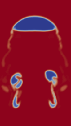

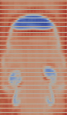

    @李东岳 李老师您好,很感谢您开源的代码。我的课题就是在您开源的基础上一步步做的,现在遇到了一个问题,我按照和您相同的思路,对某个算例模拟、训练、预测……,所不同的是我现在采用的是二维卷积。并且我在网络上参照图像方面的知识,添加空间注意力、残差连接等等,虽然在流场预测的趋势上有了较好的拟合结果,但是所预测的始终是这种有规律的间隙,我有点困惑,想和您请教一下这可能是什么原因造成的。
    这是我去预测体积分数场的一个结果,
    宽窄带呈现着一个1宽7窄的规律,下面是一个网格的内容
    我在这附上一个我简单的代码,这个是我最初测试时用到的,也会有明显的条状分布
                    torch::nn::Conv2d(torch::nn::Conv2dOptions(2, 5, 3).padding(1)),
                    torch::nn::BatchNorm2d(5),
                    torch::nn::Tanh(),
                    torch::nn::Conv2d(torch::nn::Conv2dOptions(5, 10, 3).padding(1)),
                    torch::nn::BatchNorm2d(10),
                    torch::nn::Tanh(),
                    torch::nn::Conv2d(torch::nn::Conv2dOptions(10, 10, 3).padding(1)),
                    torch::nn::Tanh(),
                    torch::nn::Conv2d(torch::nn::Conv2dOptions(10, 8, 3).padding(1)),
                    torch::nn::BatchNorm2d(8),
                    torch::nn::Tanh(),
                    torch::nn::Conv2d(torch::nn::Conv2dOptions(8, 1, 1))
    TORCH_MODULE(CNN);
    这不太好说是怎么回事。你这个帖子其实包含了很多细节也没法一一debug。
    我的课题就是在您开源的基础上一步步做的
    哪个?lesMLFoam么?
    这个看起来前后的描述是冲突的。从你paraview的结果来看,结果并不好。
    你目前的进展在哪里?然后哪里出现了不一致?
    D 1 条回复 最后回复

    @李东岳 谢谢李老师的回复。是的在lesMLFoam上。我在一个气泡上浮破碎的算例上测试的,效果其实不是很好。我还没有加入具体的量化指标,现阶段就是在paraview里面直观的看一下结果好坏,我觉得这个图应该能直观的看一下我现在的问题(最后的输出没有做一个0-1的限制,所以看起来有点怪,但能看一下气泡的路径和破裂了)
    paraview显示一下真实的值看一下,不要显示插值后的值
