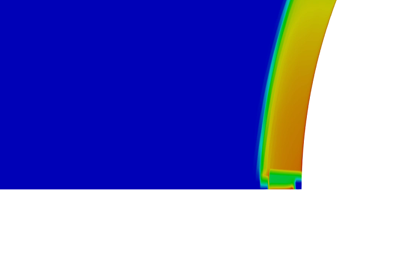

    计算域不变,边界条件不变,将12000个网格加密到15000个后,使用 mapFields -consistent ../sourceFolder 命令进行结果映射的时候,映射之后的场是这个样子,感觉分布不合理,是不是 mapFields 操作有问题。

    12k网格的结果和15k网格的结果你都发一下。
    map之后你画个速度,视觉上看起来就应该完全一样,只是15k网格实际上的cell中心的数据来自于插值嘛。

    @学流体的小明 确实是数据插值有问题,手动把右下角网格点数据改掉了,大概两行,一百多个点,现在可以跑起来了
