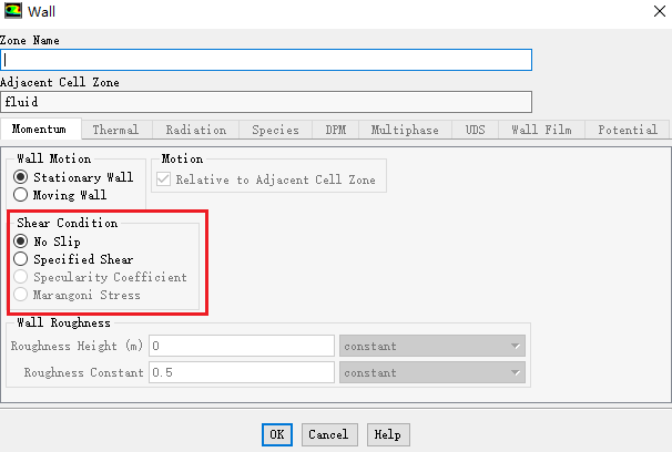

    请问各位大佬,我在数值模拟(有粘)中需要用到滑移壁面边界条件,请问在fluent中如何设置呢,没找到这一选项。

    wall的设置框里没有么?

    这里面除了无滑移还有剪切应力,但是我那选择moving wall的时候就剩一个无滑移,

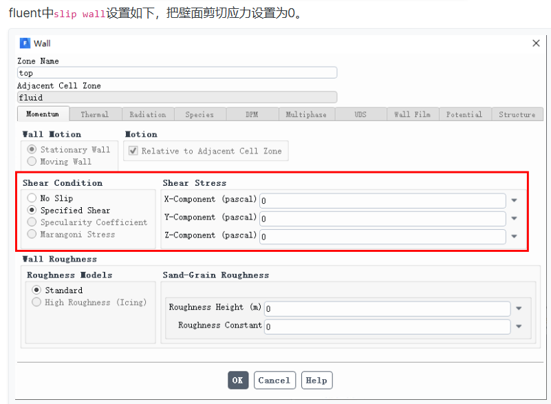

    @齐彦鹏
    滑移壁面,剪切应力设置为0

    在 中回复了 coolhhh 最后由 编辑
    @coolhhh 感谢
