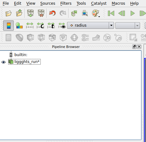

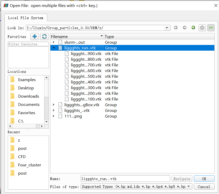

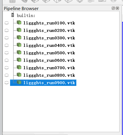

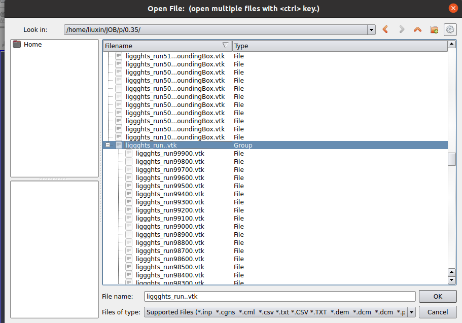

    在运行LIGGGHTS后,生成一系列的颗粒运动的结果文件vtk。之前在虚拟机编译的paraview可以直接识别为同组文件,然后可以跟着时间进行可视化后处理。但是现在换了windows环境下的软件版本却无法成功识别,这是为什么?有什么方法可以转换一下吗?

    已成功解决,导入的时候通常默认选择Supported type
    直接选择专用的vtk reader即可解决问题
