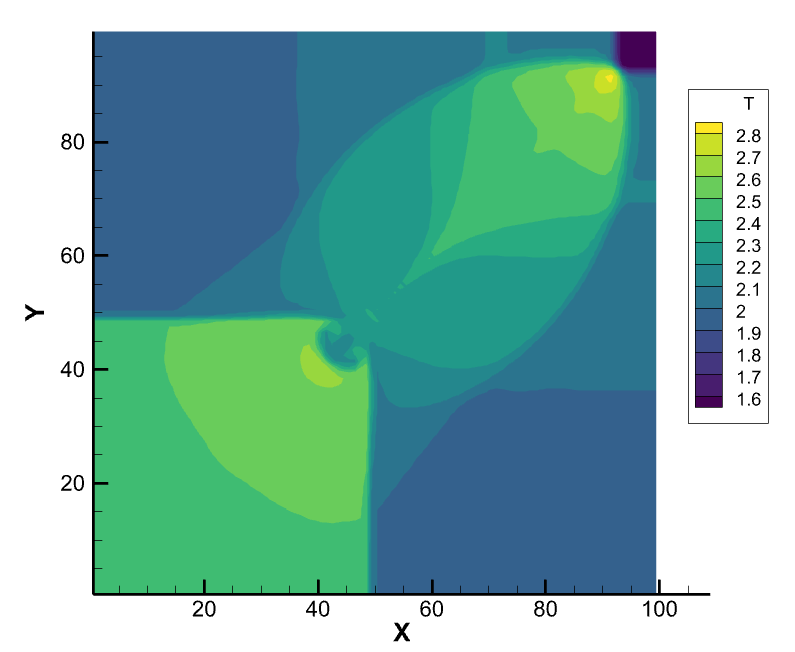

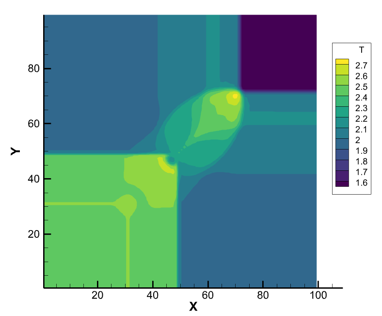

    我在进行二维黎曼问题模拟时,随着时间步推进,温度云图如图所示,可以看到在间断位置出现了很多的振荡,这一般是什么原因呢,我的边界就是采用的外推边界,这应该不会导致反射吧54ac69e5-69b4-470b-afd1-81e319435c31-5180df6b36484927b53b66abfcef393.png 9064b772-9bd5-4661-b2e7-96fa77bfc385-1def27ddbcffaad7c134ae5563fd91e.png 16fa0aa8-6c6b-4352-ba35-5762c1ef5600-1936694c8d2226e574fbd3209e1d64a.png
    云图看起来不太好看。最好用线图。
    1D有震荡么
