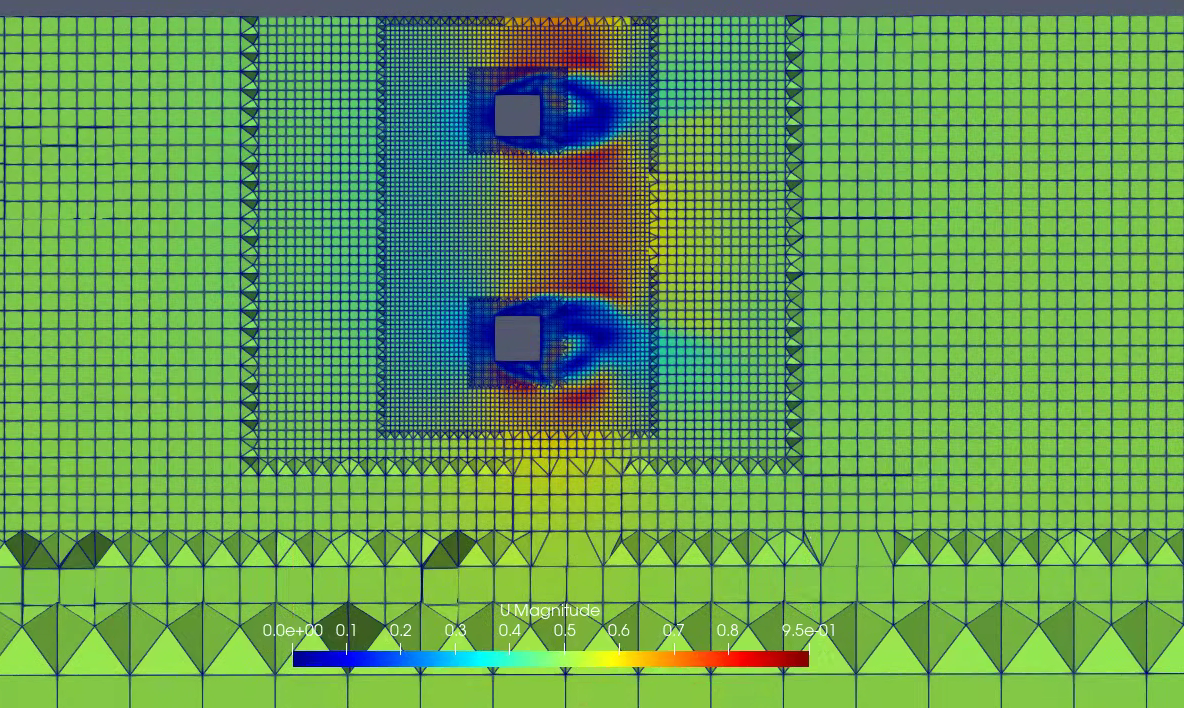

    有了一些眉目,排除了网格密度不够的因素,确定与网格加密方式有关。
    图1是以前的网格加密方式,这样会导致网框附近速度异常;改为图2的加密方式,便会达到预期,即网框附近速度也约为预设速度。
    而图2只是在图1的基础上,将z方向所有的加密网格都延伸至计算域边界,只要有一级网格不触及边界(如图3的加密方式),都会计算异常。
    目前,还不清楚具体原因。 在这里记录一下,希望看到的大佬能够帮忙解答~
    图1-1 来流方向视图
    图1-2 侧视图
    图2-1 来流方向视图
    图2-2 侧视图
    图3 来流方向视图

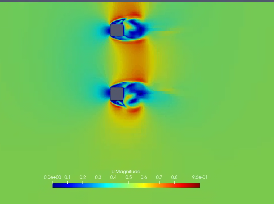

    用你1楼提供的算例运行,发现在 subsetMesh这一步之后,得到的 frame 边界的 type 是 empty,并且 0 文件里面 U,p 场的 frame 边界的边界条件也变成了 empty。所以,之后的计算你这个 frame 边界都是以 empty 边界条件在运行,结果肯定就完全错了。
    解决办法:在 subsetMesh 这一步之后把0文件里面那些场的边界条件修改过来,改成正确的设置再重新计算。
    跑了几步,结果如下:

    @xpqiu
    十分感谢老师的指点!
    我检查了所有异常算例,发现问题的确都与0文件中的初始设置有关。
    • 在这个算例里,命令subsetMesh -overwrite frameCellSet -patch frame会将frameCellSet网格区域与frame链接,但是由于没有显式划分frame,因此,subsetMesh会默认生成一个empty类型的边界。
    • 六楼的分析存在大问题,没有参考的必要了。
