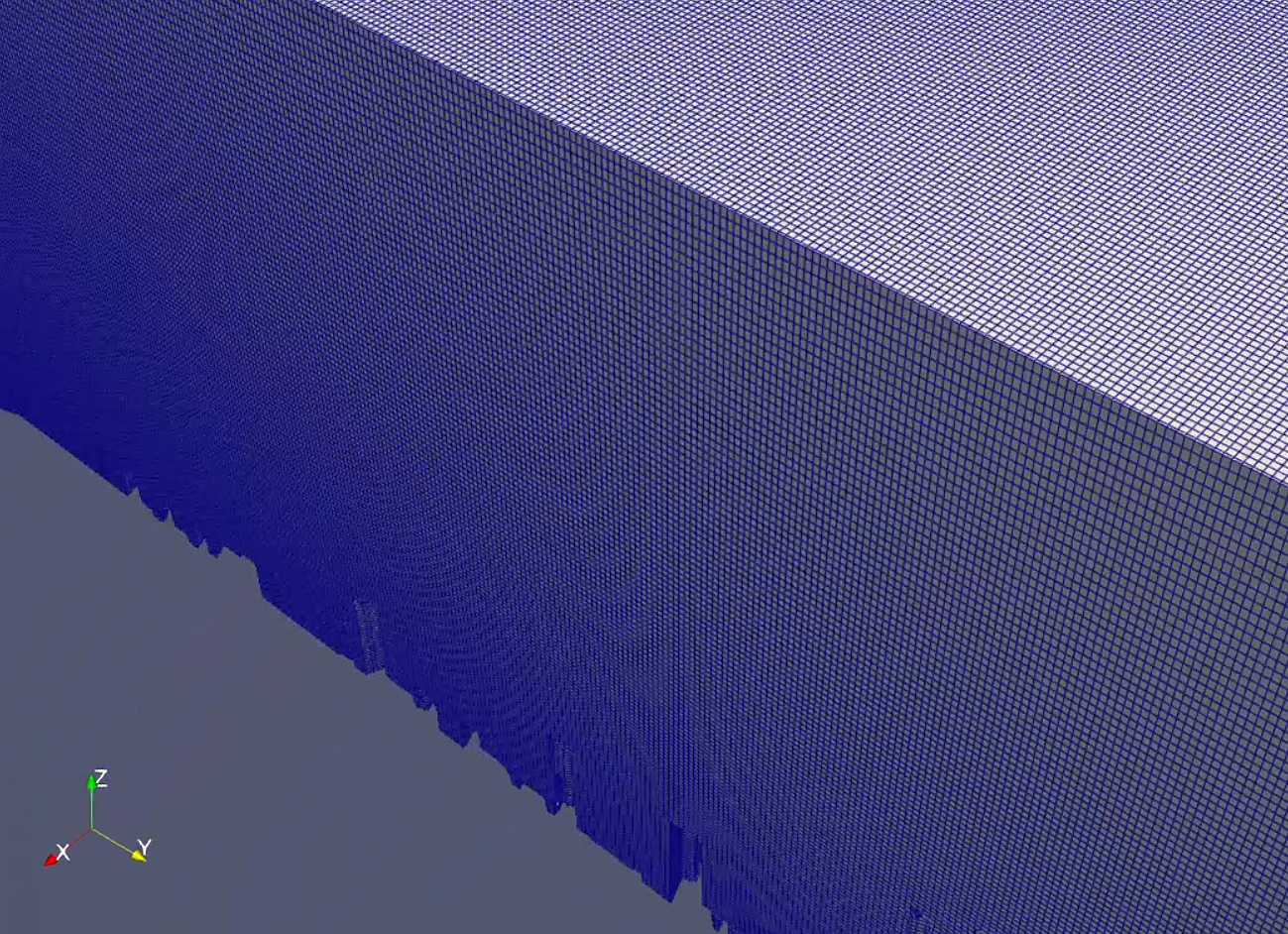

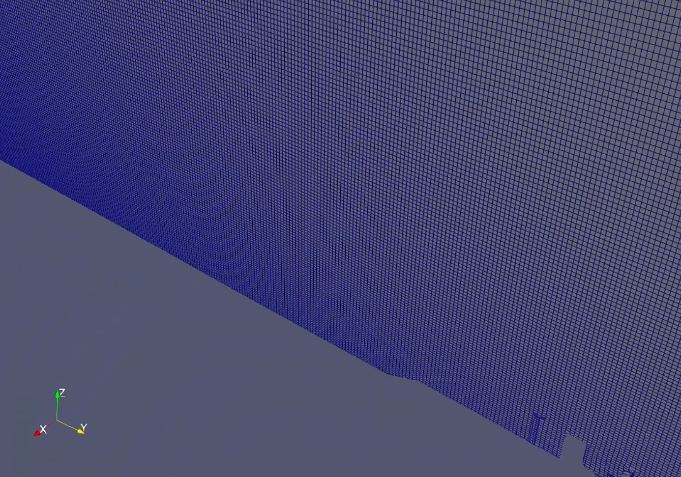

    我用foamToVTK导出了网格,这个图片是internal.vtu但是仍然好像每个网格都是等大的。我设置了refinementRegions的mode distance,但是好像没有预想的那样。请问大佬我有地方出错了吗,下面是我的snappyHexMeshDict。

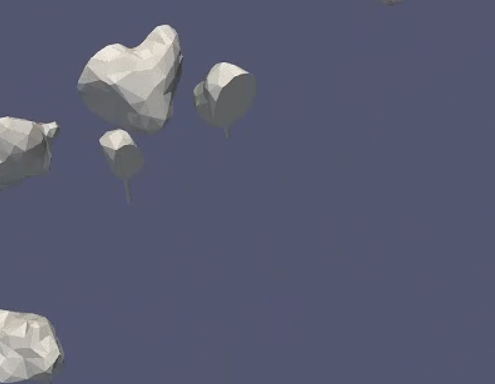

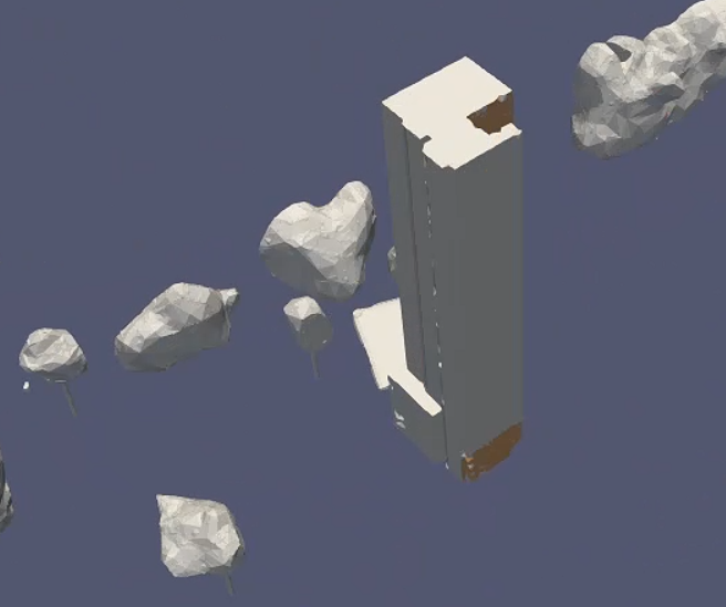

    我多截了几个图,像下面这样。
    bb228655-b473-4a9d-9137-c172e1ae8fe4-image.png 3a386e7d-f38b-48c9-bffe-2ab8b6ef61dd-image.png
    “为什么在refinementRegions只设置了building和tree,而且这两者似乎也没有统一。”
    我是根据GPT的回答和一些示例设置的,我不知道这样设置是否正确。我这两天删除了refinementBox也是一样的效果。也许是您说的refinementSurfaces和refinementRegions设置不一致导致的吗。我只是希望靠近building和tree附近的网格按照距离逐层加密,所以才只设置了这两个。

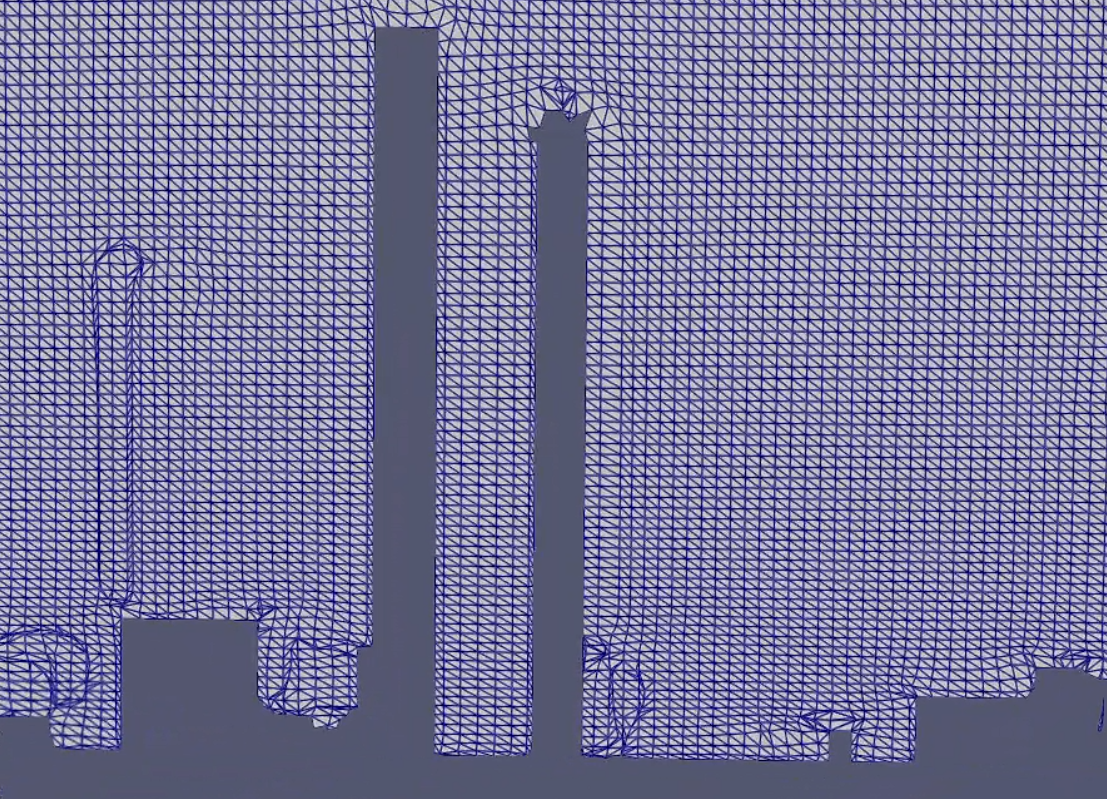

    @ice_flow
    目前我生成了结果如图片所示,但似乎没有逐层加密,能看到紧贴着轮廓有小的网格,但我不知道这样的做法是否正确。
    下面是我的配置代码,我放上了snappyHexMeshDict和blockMeshDict

    求大佬解答,或者发一个已经有逐层加密的示例代码也成。

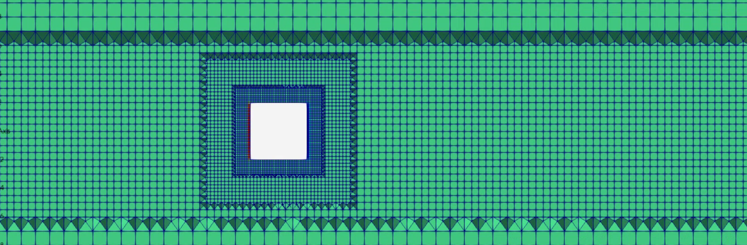

    我进行了修改,只加密了建筑,以及设置了Box,图片是目前的结果,看上去实现了部分局部加密,但是我不太理解为什么会有条曲线。

    chenboyao
    在 中回复了 Gengxiaotian 最后由 编辑
    @Gengxiaotian 那些乱七八糟的曲线也算正常,有些时候就是显示的问题,这个不影响计算的

    感谢大佬,我解决了问题,但似乎又出现了新的问题。起因是我希望用snap来加密多孔介质,但是我不知道为什么突然多了stl中不存在的部分。如下图,第一张图是cellZone,第二个是用来生成cellZone的stl文件。我在最下面贴出了我的snap设置。这让我十分困惑,我不理解为什么会出现这种情况。
