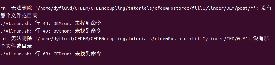

    在计算CFDEMcoupling下的一个算例时,执行run.sh命令时出现报错,有友友可以帮忙介绍一下CFDEMcoupling算例的计算过程吗,就是大概的计算指令有哪些
    sxz0823
    image.png我直接执行的./Allrun.sh命令,但是不知道为何会出现上面问题,未找到DEMrun命令,CFDrun命令以及Python命令。
    需要先调用环境 ,打开终端之后先输入cfdem
