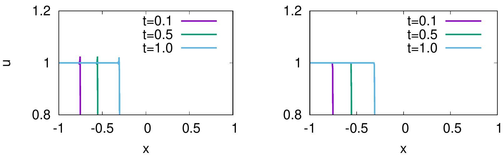

    测试算例: burgers.tar.xz
    相应的结果:一个好一个坏

    李老师,请问对流项的系数0.5有何说法?
    写成的守恒形式。$u\frac{\p u}{\p t}\neq\frac{\p uu}{\p t}$
  • JamieZJ 离线
    JamieZJ 离线
    JamieZ
    明白,不过这样似乎只对一维情况成立吧?如果对二维或三维问题,应该通过
     - fvm::Sp(fvc::div(phi), U)
    转换成非守恒形式?不知道是否正确~
    你说的对。我那个只是在1D成立。

    http://dyfluid.com/class.html#burgers
    针对你说的1D情况。我修改了一下我写的,防止歧义。同时课堂算例增加一个,这个更具有挑战性
