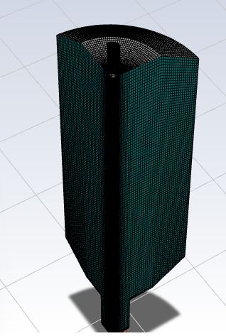

    用fluent画的炉子四分之一模型,进料是旋流喷入,边界采用的旋转周期边界,现在的问题体是给定进料流量是20kg/s,我设置的质量流量入口,是应该设置20还是只用四分之一的5呢?有没有大神解惑一下,十分感谢

    20吧,你可以自己试一下,监测质量流量

    @xjwwjl61 对的气流床,用旋转周期边界,进料要四分之一吗

    四分之一

    @HaoC51547 不需要 原来是多少就是多少
