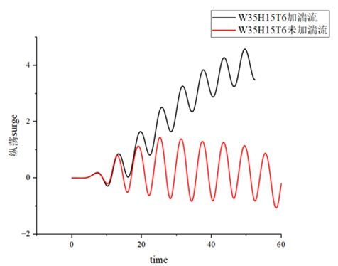

    我做的是浮体在波浪作用的运动响应研究,利用waves2foam在入口模拟风和波浪场,总高度30m,水深20m,一开始采用的是laminar层流模型计算得到纵荡数据,但是后面加湍流模型之后(kEpsilon和kOmegaSST模型都尝试过),浮体的纵荡位移一直增大?请问各位大佬这是什么原因呢?8628542b-0cb4-4f89-912d-d01740dde665-image.png

    层流结果和湍流结果有区别,这是在预料之中的。
    只有低雷诺数,湍流和层流的结果会基本一样

    @李东岳 非常感谢老师的回复,可是我希望浮体的纵荡运动达到稳定状态,尝试了延长仿真时间,纵荡位移还是一直增大,这说明要调整一下浮体的约束条件吗?
    这个我不太清楚了 浮体约束这个我还没玩过
    CHRISVC
    假如约束太弱的话,就是会漂出去一段距离,也和实际情况相符。可以提高约束刚度试试。
