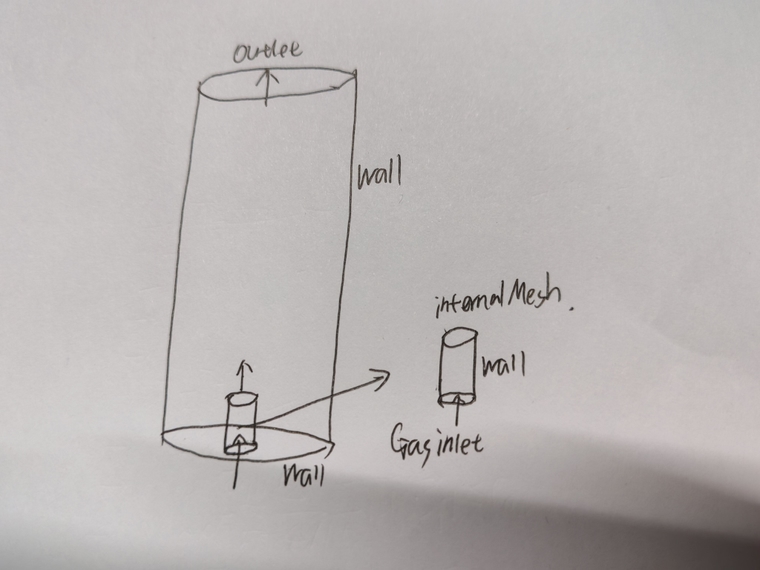

    圆柱容器里面是液体,圆柱喷嘴喷出气体(喷嘴上部面转化为内部网格处理),使用interIsofoam求解器,主要想观察气体喷出后生成的气泡的形状和运动轨迹,网格由icem绘制转化至openfoam,checkmesh信息如下:

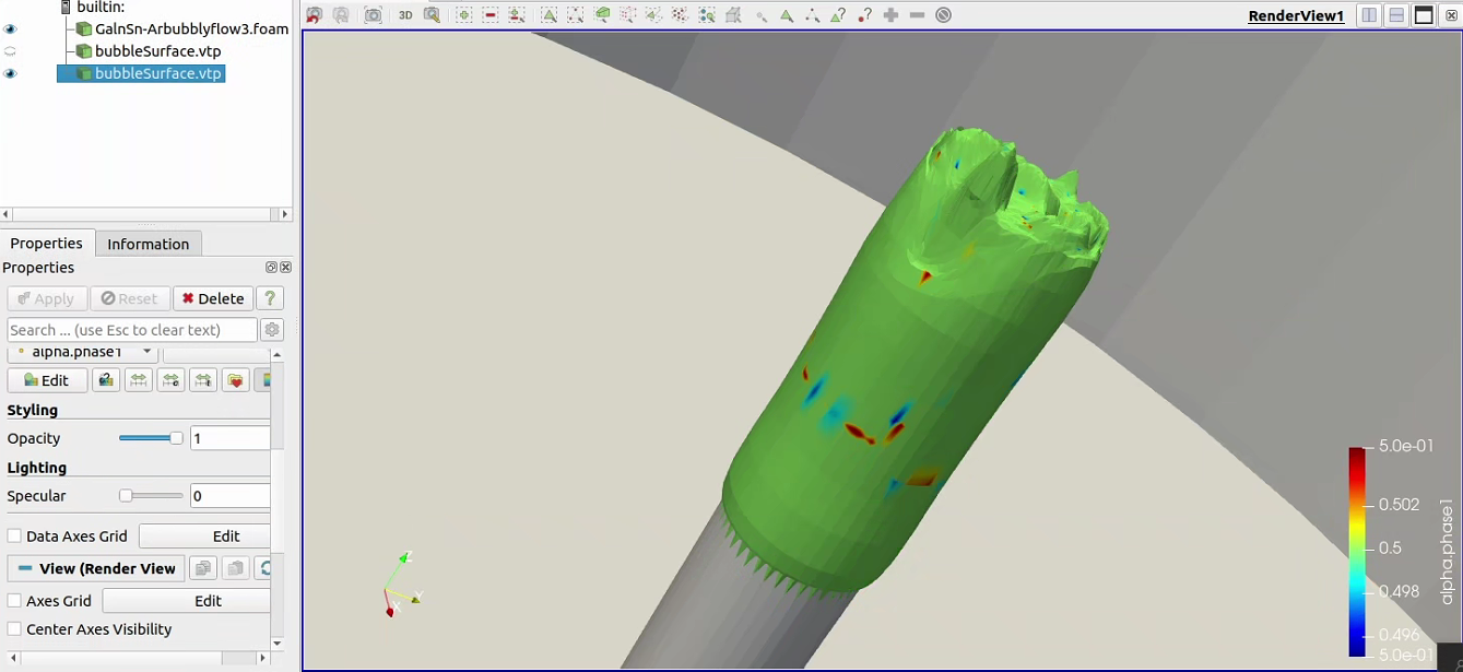

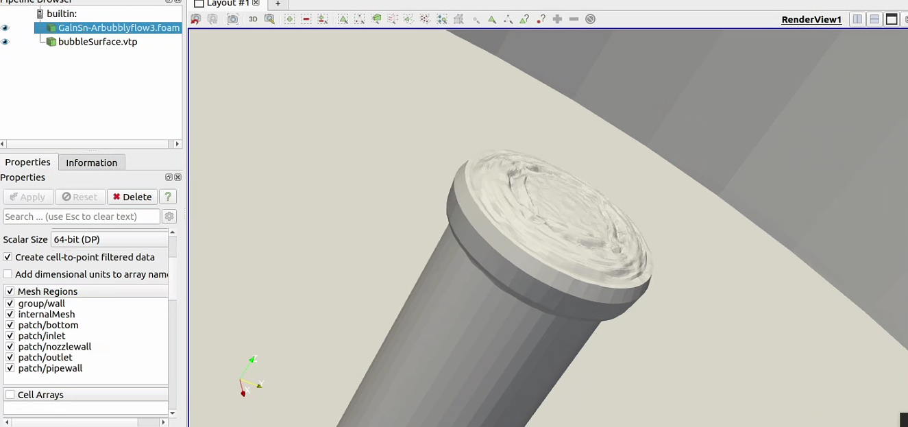

    现在存在的问题是虽然网格数只有60w,但计算开始时的时间步长在10e-5,随着计算过程的推进逐渐变小至10e-30,并且喷嘴上方喷出的气体应该转变为气泡分类而不是如下图所示的一个柱状区域,我想求助各位大佬,我这个是网格的问题还是算法的问题。
    ce80d0f4-9c56-4d64-aa19-983e04822c5e-image.png b44af5fe-5bec-4239-aeff-68ece601079b-image.png
    纯六面体看起来不是网格的问题。看起来像是设置的问题。60万网格不太好debug。
