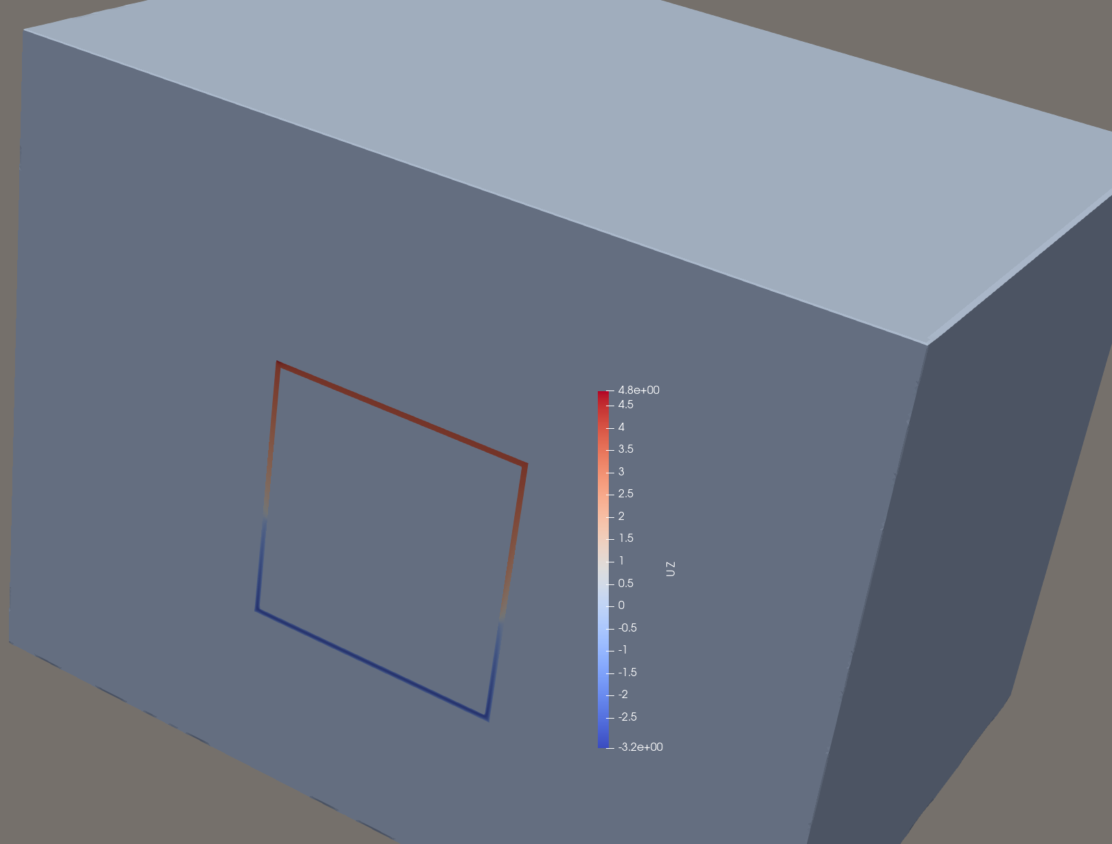

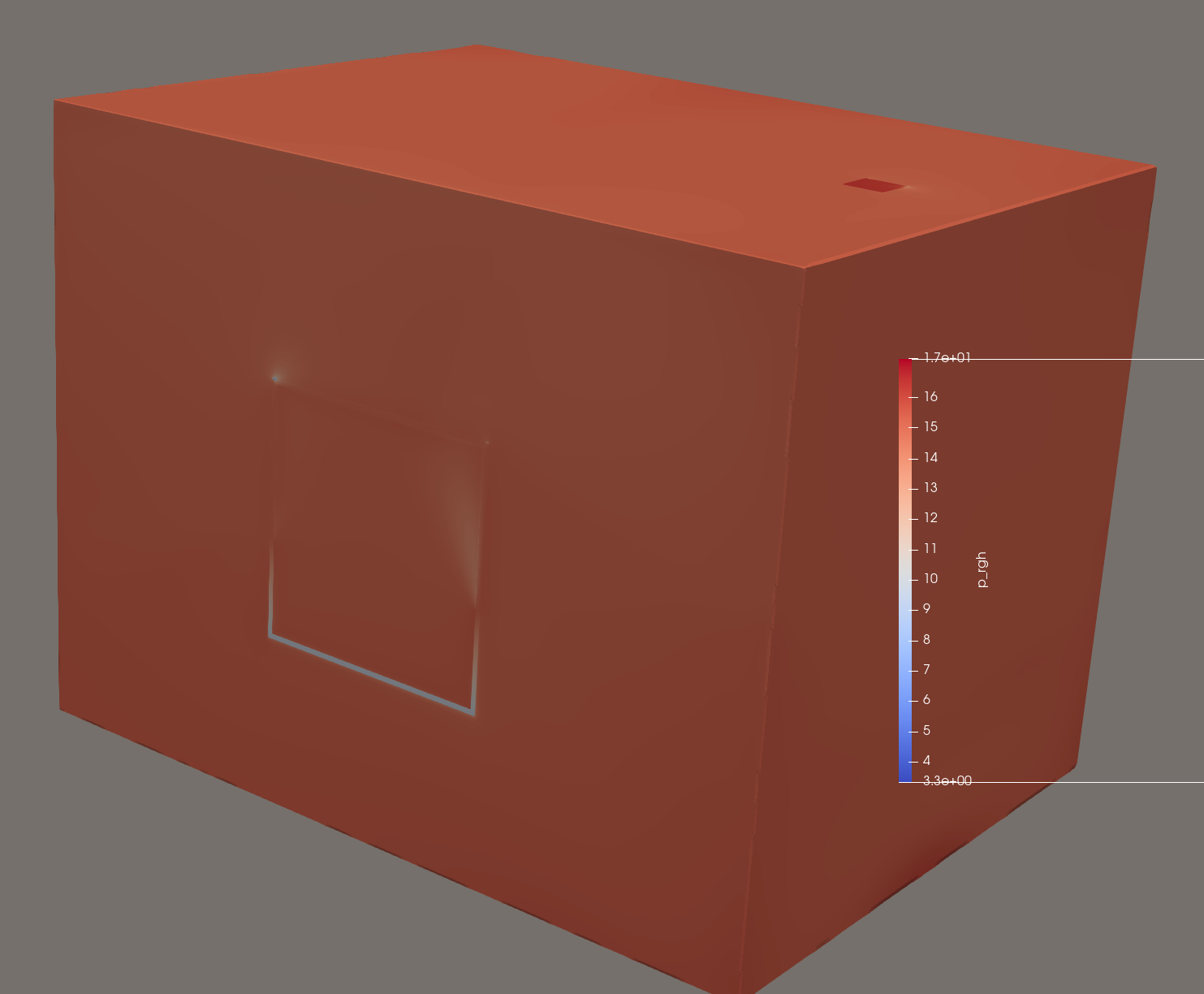

    问题是我在将窗缝应用上述p_rgh边界后,存在计算出的渗透风速过大的问题。
    1.p_rgh结果分布
    2.窗缝法向风速

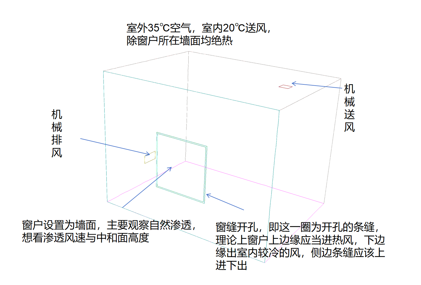

    你预期的效果,是那一圈窗户缝,上面进入流体,下面出流体。然后上面进去的流体还是温度高的,下面出来的流体是温度低的?
  • K 离线
    K 离线

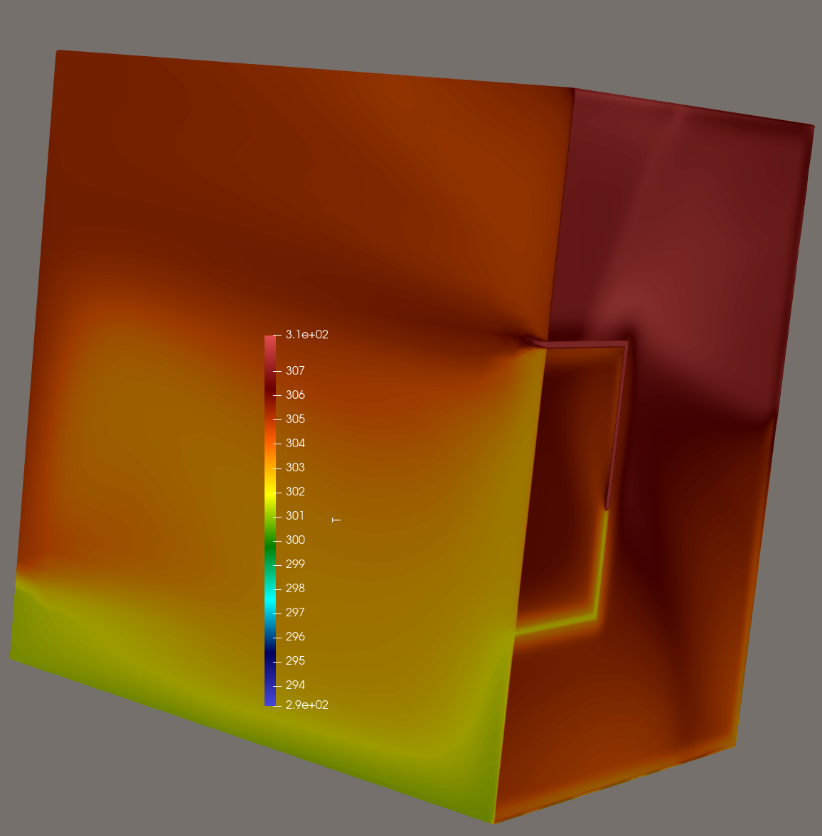

    krzz1945
    @李东岳

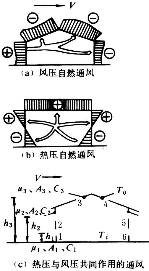

    您说得不错,我想要模拟出上进下出的自然风渗透在窗户高度上的变化,但是可能我哪里设置错误并没有出现此类情况
    下图是类似情况的示意图(网络上随便找的一张):
    你这个速度倒是可以算出来类似的。但是温度算不出来。除非你外面再画一圈网格。也除非你指定T的进口温度。否则他不会在上面进来热的空气,下面出去冷的空气
  • K 离线
    K 离线
    krzz1945
    @李东岳

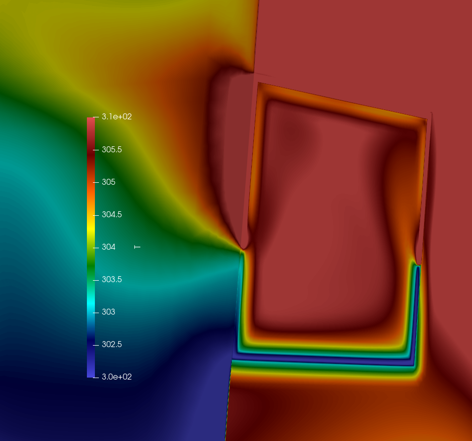

    温度倒是有一点类似(好像算出来一点,进去的时候指定35℃,出来的时候是室内的温度):
    下面出去的风确实是冷一点的流体。
    但关键问题是,那个虽然很像的速度分布,数值上貌似不正确,只有0.5Pa左右的渗透压力,风速达到了3-4m/s

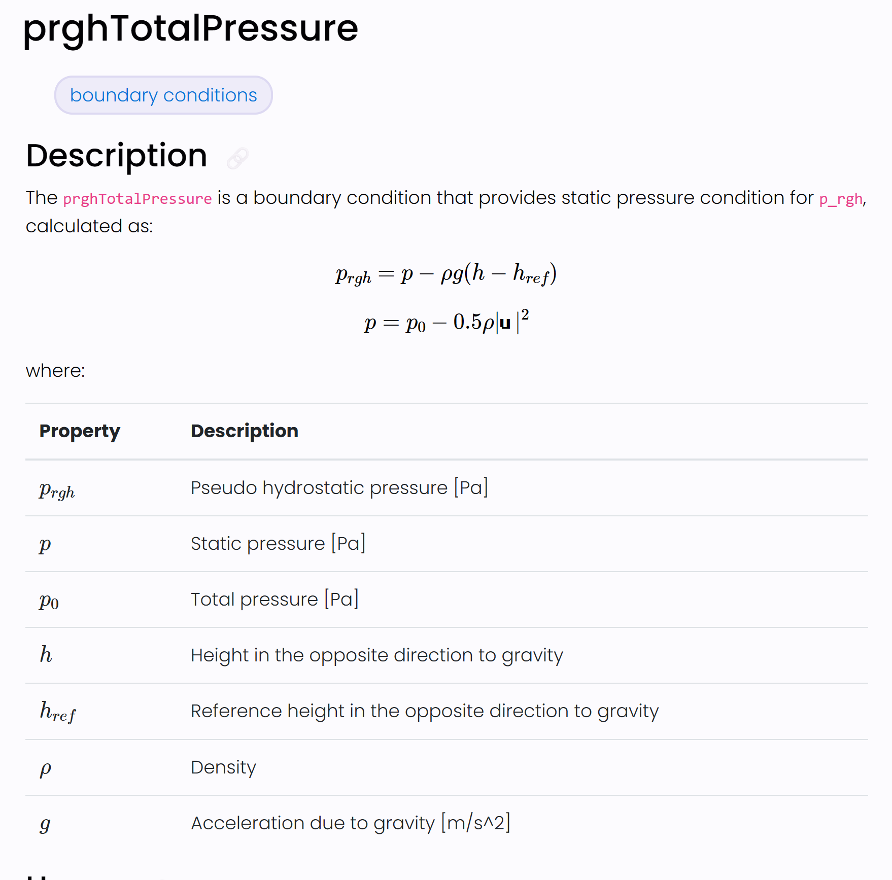

    我感觉是压力边界除了问题,prghTotalPressure如相关介绍:
    https://doc.openfoam.com/2306/tools/processing/boundary-conditions/rtm/derived/general/prghTotalPressure/
    其中的 $p_0$ 是标量定值,但理论上窗外的热空气也会随高度下降而总压下降的。
    然后自己请AI帮忙写了随高度变化$p_0$的边界codedFixedValue,但是一应用就发散,计算不了,粘贴前文代码:
