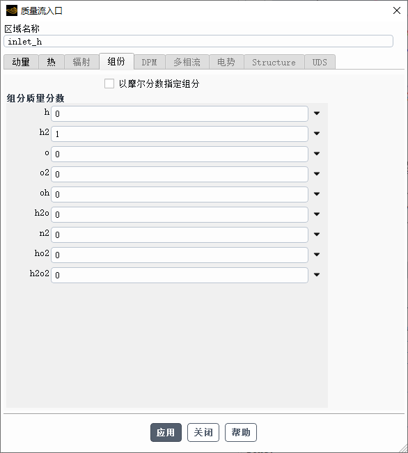

    image.png求教,这种多步反应的应该怎么分配组分比例

    @length颜 入口按实际的来就行,输入反应物的就行,中间组分和产物不用管。
