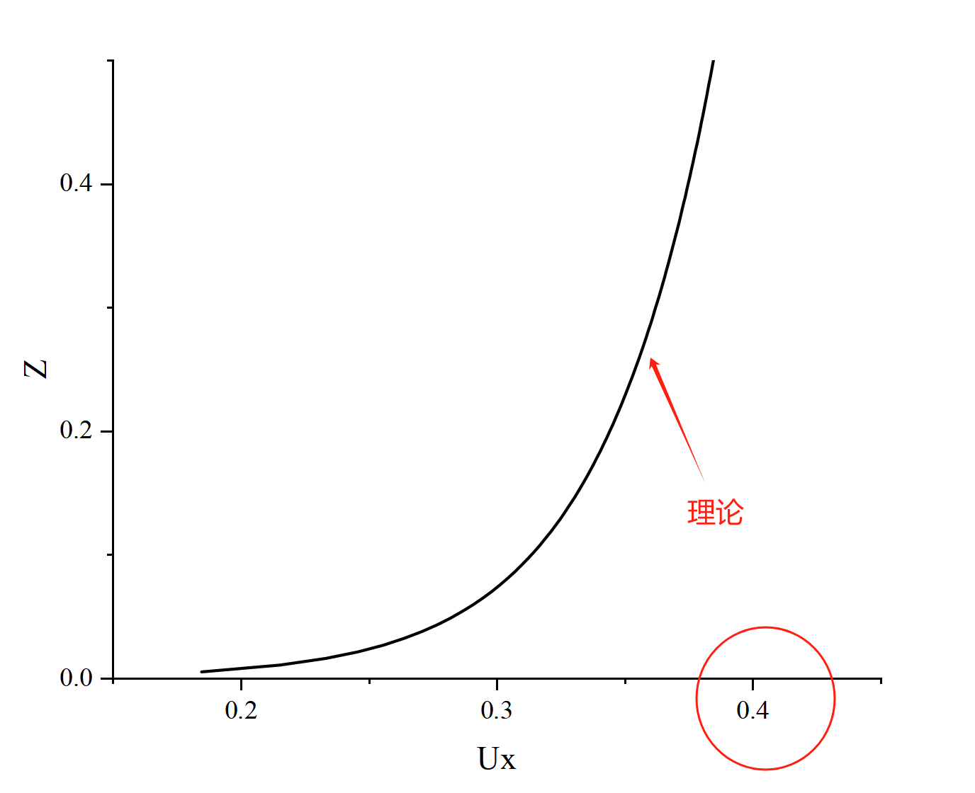

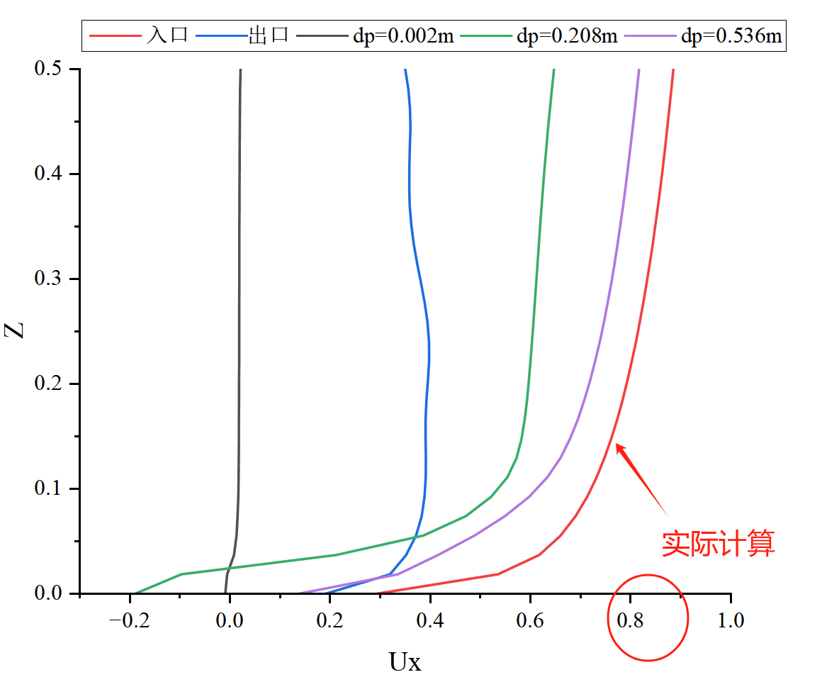

    各位前辈好,我最近在复现一篇文章的一个章节,是关于给定入口剖面的,但我的入口剖面计算出来总是比理论值大,而且大很多,反复调试也无动于衷,想请教各位前辈问题出在了哪里

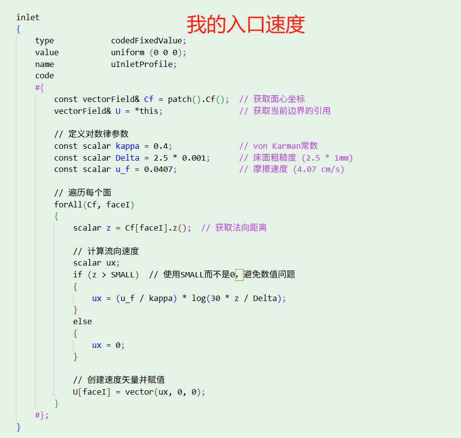

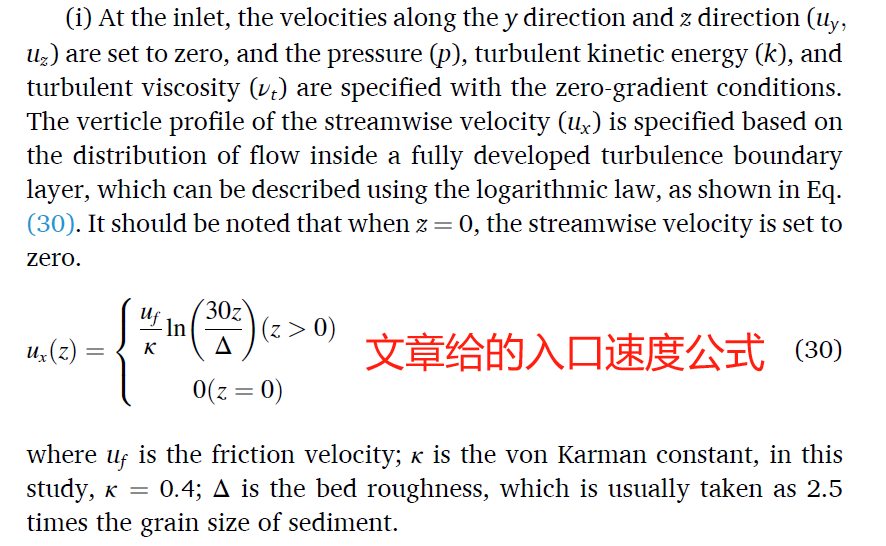

    你好,我请教一下,别人文章中用的ln函数,你写的是log函数,c++中ln函数是这么写的嘛?

    @Joker 对的

    @chon01 我刚刚用计算器初步算了一下,用ln函数算出来当z=0.5时,u=0.88。用lg函数算出来当z=0.5时,u=0.38,跟你给出来的图是能对上的。这就比较奇怪了,是文献中把公式写错了还是咱们用错了。

    @Joker 不带下标会自动处理成ln 在openfoam里

    @chon01 我在想有没有可能是他们写错了呢,如果用ln函数算,我认为你的结果是没问题的。但是如果将ln换算成底数为10的lg,好像就可以得到你最开始放的那张图里面的数值了

    @chon01 这也只是我的猜测,因为我按了一下计算器,lg和ln函数算出来的结果差距确实比较明显,希望能帮到你吧。
