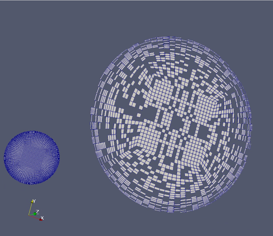

    有几何结构如图所示,小矩形外边界为壁面,大矩形外部边界为压力出口,其中小矩形和大矩形连接的地方需要设置为壁面,并在满足压力大于定值后失效,转化为对流场无任何影响的内部面。请问这个在openFoam中应该如何实现呢。
    我甚至不清楚如何在blockMesh中定义内部面为壁面。

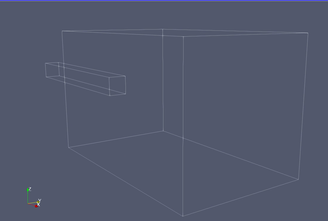

    @李东岳 李老师您好,我仔细看看了以下,我首先应该需要实现创建一个内部面为wall。我尝试使用topoSet去实现,但是显示出来总是存在问题。请问是否我定义内部面存在问题(在网上未找到关于boxToFace的详细介绍)。
    actions
        name    baffleFaceSet;
        type    faceSet;
        action  new;
        source  boxToFace;
        sourceInfo
            box (-0.5 -0.5 0.5)(0.5 0.5 0.5);
        name    baffleFaces;
        type    faceZoneSet;
        action  new;
        source  setToFaceZone;
        sourceInfo
            faceSet baffleFaceSet;
    X 1 条回复 最后回复
  • X 离线
    X 离线
    xuqiming
    在 中回复了 xuqiming 最后由 编辑
    @xuqiming 噢噢,这个问题解决了,需要厚度刚好覆盖这一层网格。
