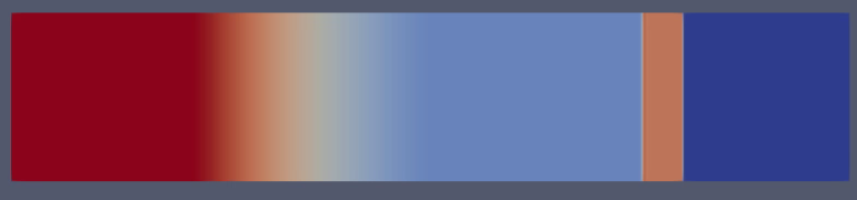

    李老师,我试了一下和我这比较接近的工况,rhoPimpleFoam中的激波管,结果是对的,能够挡住,超过压力也能开启,同时开口度之类的设置都有效,文件见附件。

    @李东岳 经过一天的努力,问题解决了,感谢李老师的帮忙,问题在于orientation 不能设置-1,只能设置为1,这似乎表示初始状态下盘移动方向。
    分享的算例修改这一个参数就能正常运行,需要注意的是minThresholdValue 应该是表示两侧压差,但是实际上准大差一些,具体大多少无法确定。
    感谢分享!!

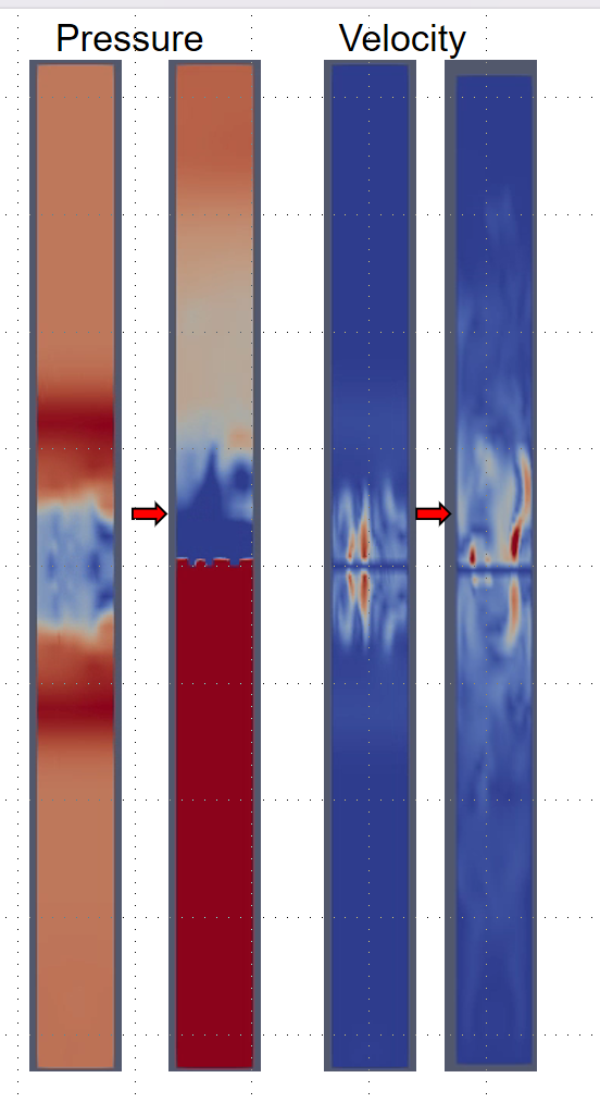

    李老师有时间可以继续帮忙看一下吗,他这个边界条件很奇怪,activeBaffleVelocity只能实现一个单向阀的效果,要不关不上,要不打不开。activePressureForceBaffleVelocity能实现阀门的效果,但是真实阈值和设置阈值没啥关系,初始条件或者工况改变后,真实阈值会出现很大的变化。
    一个2D的算例更好。可以调节进口速度,来测试是否是正常的。
    1D算例由于通量守恒,不好测试

    找到原因了,openFoam7里面这个边界条件代码写错了。
