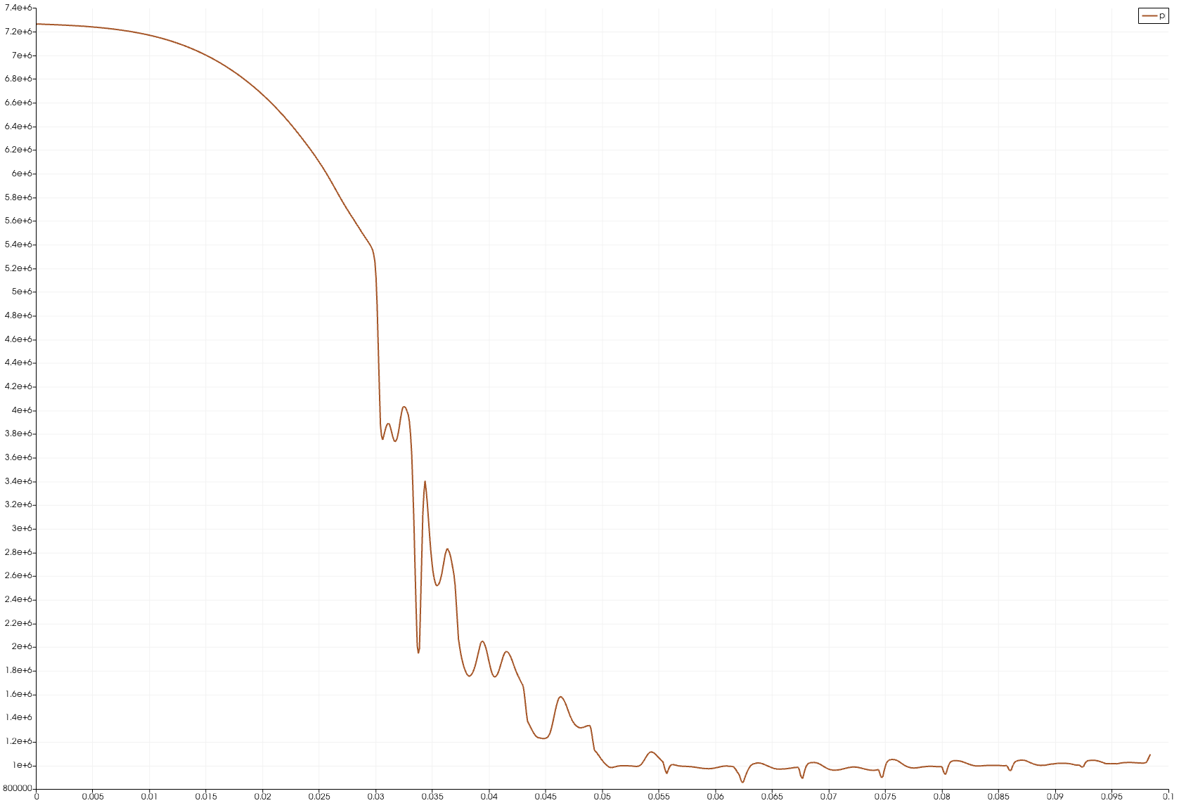

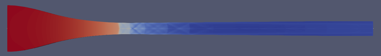

    各位老师,我在模拟喷管的时候采用的rhoCentralFoam求解器,模拟结果出现这种波动,中心线上的压力分布也是跳跃样式,并没有平滑下降。想请教一下各位老师,出现这个情况的原因可能有什么?
    喷管压力云图:
    中心线压力分布:

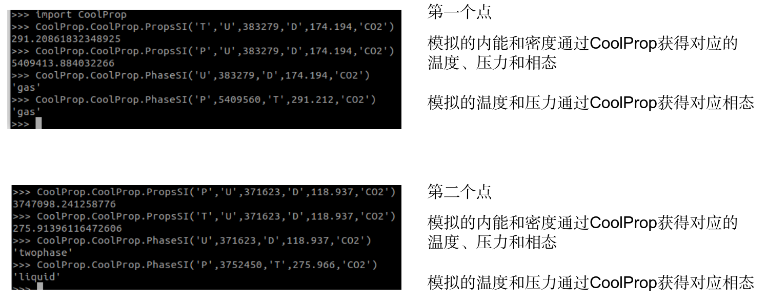

    李老师,求解器里面的热物性库改了,求解器也做了一些改动,不太能上传。
    但我通过第一次波动前后的温度和压力进行计算,发现波动后面的计算取值都是液相的物性值。因为我觉的问题出现在我自定义的液相区物性。
    你试一下原生的rhoCentralFoam能不能发散。如果原生的正常,那就是你的代码的问题。
