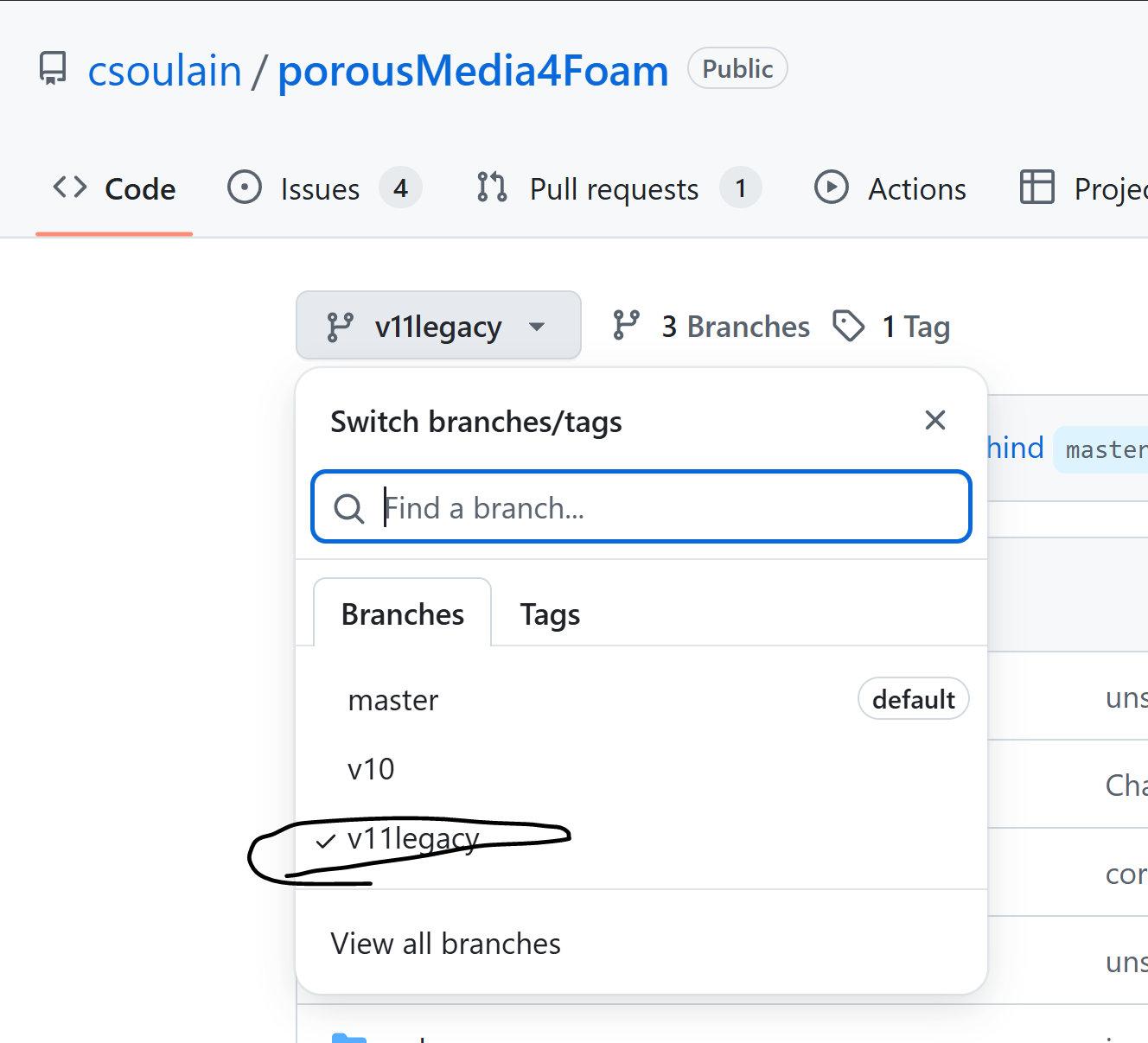

    @李东岳 ,李老师我看到您那个整合包里包含的好像是porousMultiphaseFoam ,是不能直接处理化学反应的,这个求解器是他的升级版,我拿来处理化学和流动耦合情况的
    https://github.com/csoulain/porousMedia4Foam
    https://github.com/phorgue/porousMultiphaseFoam
    你是说前者是后者的升级版?如果这样的话,我可以把我的虚拟机升级一下
  • wenyiW 离线
    wenyiW 离线
    wenyi
    @李东岳 ,李老师,不能说升级,只能说算是个拓展,但是我现在还挺需要这个求解器的
    小改我就不编译了。
    我刚看了一下这个代码。你可能下错了。你下载上图的v11版本,然后在openfoam-11下面编译。
