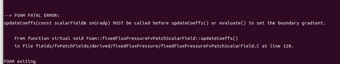

    请问有大佬知道这种情况该怎么办吗,我在原本的buoyantfoam求解器基础上加入了离子浓度场求解后就变成了这样,但如果在主程序中不求解浓度场就不会报错,谢谢大家
    应该是你的离子浓度场使用了fixedFluxPressure边界条件。
    M 1 条回复 最后回复
  • M 在线
    M 在线
    Miraitowa
    好的谢谢老师,解决啦
