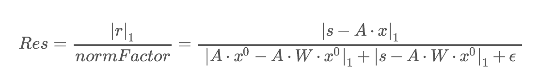

    #34
    @程迪
    您好,有个问题想请教您。看到您在《OpenFOAM的残差定义》一文中提到了残差定义方式:https://chengdi123000.github.io/2018/01/04/OpenFOAM的残差定义/
    关于分母normFactor,有些疑问,不知道为什么要这样定义,有什么数学上的原理吗?
    谢谢!
