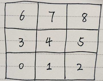

    本人使用SimpleFoam计算方腔流,网格为3*3(这样好看矩阵的系数),如下加入的代码为压力修正方程系数的输出:

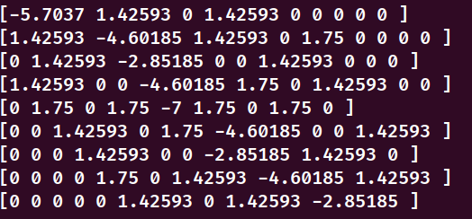

    有意思的现象是 当我的pRefCell取网格单元0时,其矩阵系数如下
    0号网格单元的对应的对角矩阵系数等于其余影响的单元系数负数之和的两倍(-5.7037 = -2*(1.42593+1.42593))

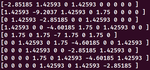

    如果将pRefCell选为1时,那么矩阵系数如下
    有意思的点来了,1号网格单元的对应的对角矩阵系数等于其余影响的单元系数负数之和的两倍(-9.2037 = -2*(1.42593+1.42593+1.75))
    其余的网格单元对应的对角矩阵系数等于其余影响的单元系数之负和

    首先,对于压力方程,因为其只有 laplacian项,所以可以推导出来这样的压力方程的系数满足 “网格单元对应的对角矩阵系数等于其余影响的单元系数之负和” 这个特点。
