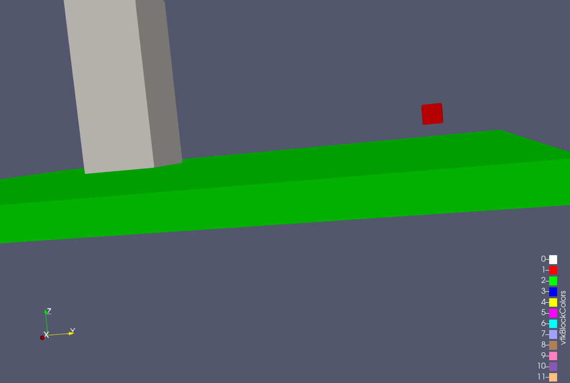

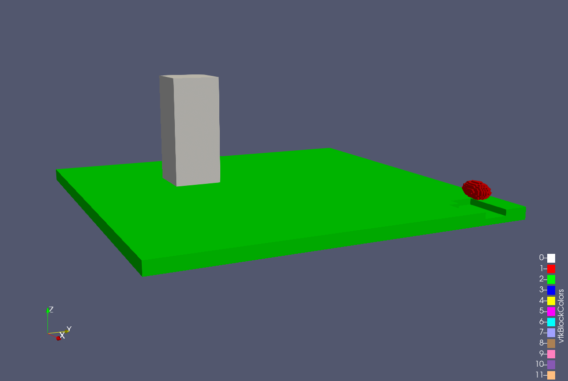

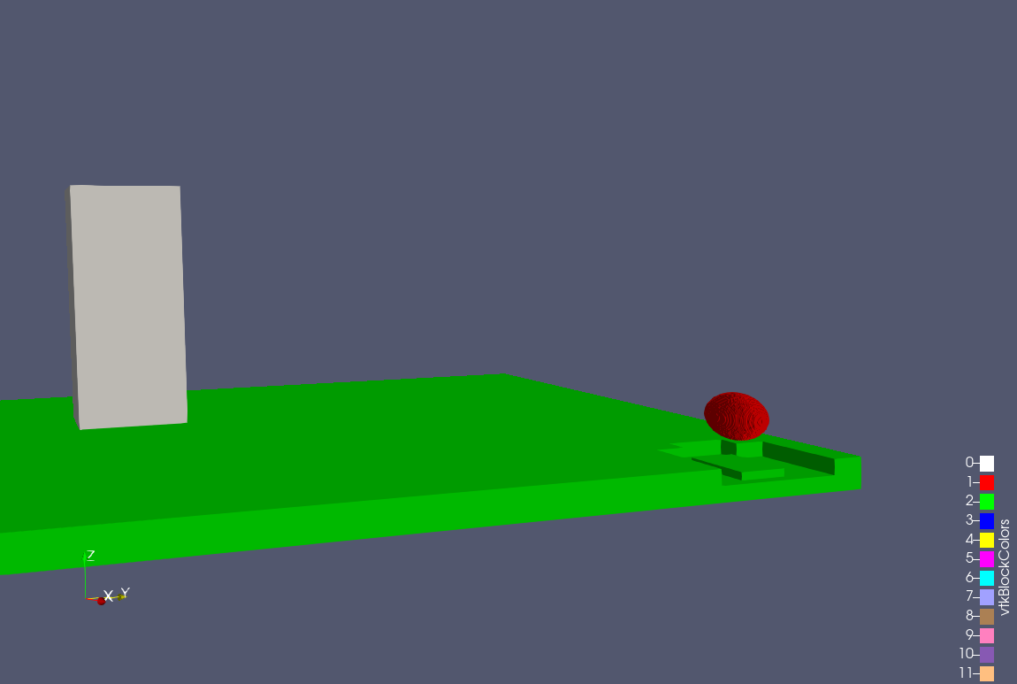

    ![替代文字](14f41d08-ffa0-4dd7-aec2-928a549ced39-0.png 图片地址)
    ![替代文字](88599b69-cb57-4619-8814-782ef2ff3df4-3.png 图片地址)
    ![替代文字](9a1ad641-c6b9-421d-9ff8-d4afcf884cb7-5.png 图片地址)
    随着level增加,网格越接近椭球体,但地面越来越不平整,该如何解决?

    blockMesh细化一下就好了

    @李东岳 在 chtMultiRegionFoam中使用snappyhexmesh划分网格导致toposet设置的规则平面不平整 中说:
    blockMesh细化一下就好了
    那这个物体要是很接近地面呢,如果用blockMesh设置背景网格会不会太多了
    要是很接近地面,就需要局部细化网格,要不就会出现这个问题
    chengan.wangC 1 条回复 最后回复
  • chengan.wangC 离线
    chengan.wangC 离线
    chengan.wang
    也就是说在整个大背景内部,画一个长方体区域进行加密,并能包裹住这个椭球体,是吧?
    要把下面那个平面也要包含进去
