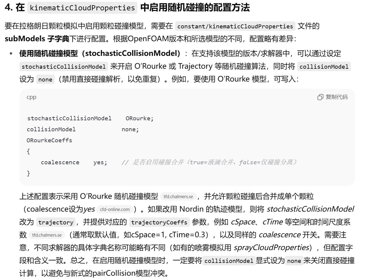

    大家好,我最近在做颗粒碰撞与聚并的课题。在使用icoUncoupledKinematicParcelFoam这个案例中,如何在 kinematicCloudProperties这个文件里,如何打开并使用stochasticCollisionModel和collisionModelc1989cad1789ed11c8cf60c429dbff74.png
    youhaoyu
    不知道这个解释靠不靠谱
    求大佬解释

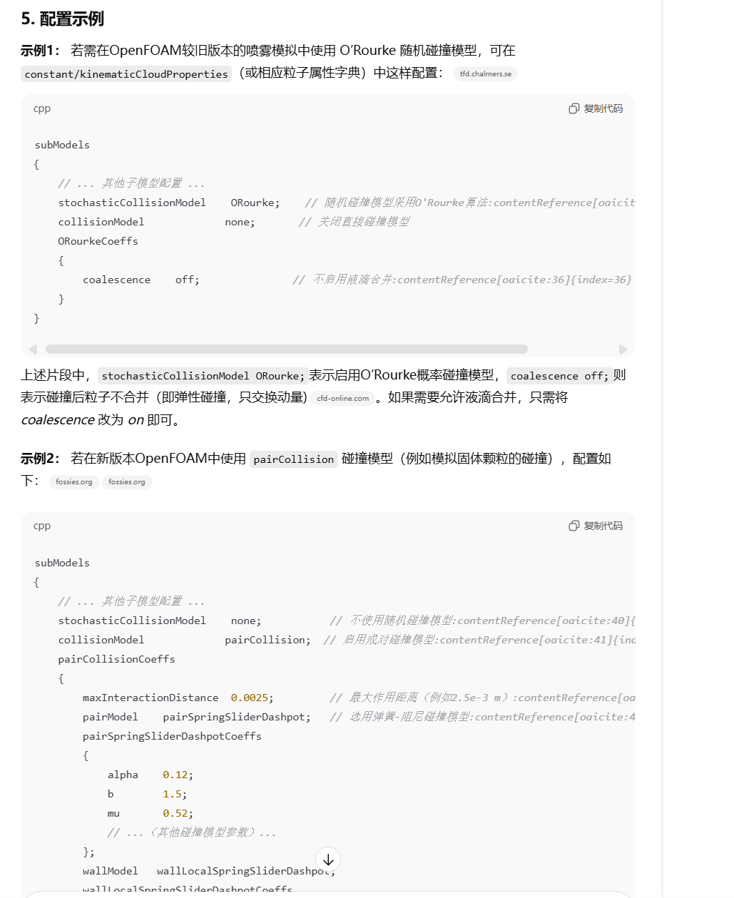

    在collision和coalescence model选项把none换成合适你计算场景的模型就行,随便乱写一个模型看看控制台报错内容就能知道哪些可以选择
    Y 1 条回复 最后回复
    chatgpt信息量太大了..
    Y 1 条回复 最后回复

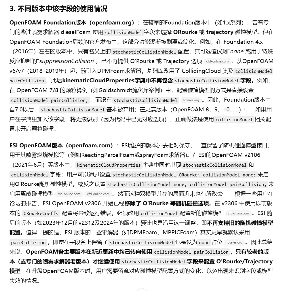

    @78star 大神,大概有哪些可以写的格式呢,我想引用O’Rourke碰撞,但是这个只能用于sprayFoam。现在很迷茫
    7 1 条回复 最后回复
    youhaoyu
    @李东岳 是的东岳老师,这个gpt东西说的太杂。

    @youhaoyu 我好像只看到过O’Rourke,我们做燃烧的一般没有用碰撞模型。如果特定求解器不能使用某个模型,尝试下能不能拿源码移植添加过去?
    Y 1 条回复 最后回复

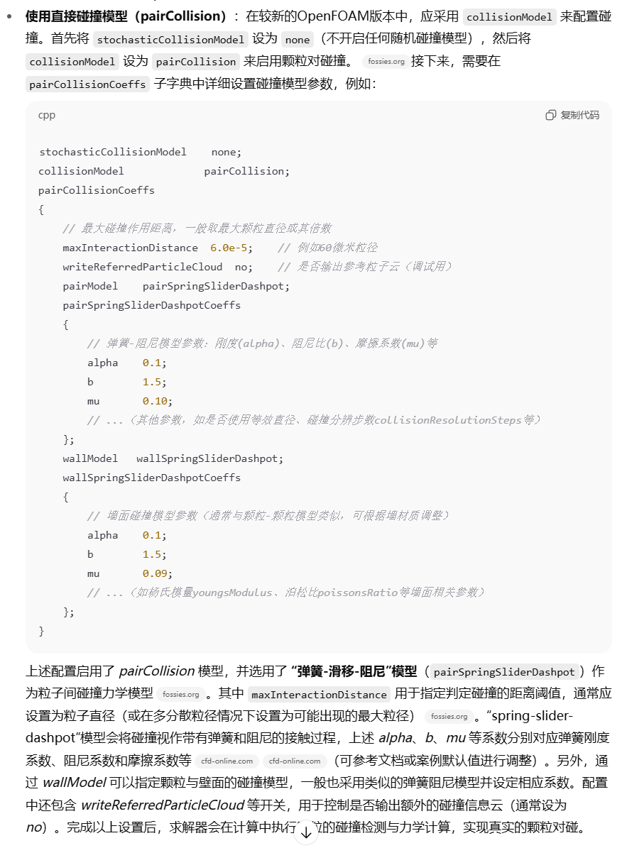

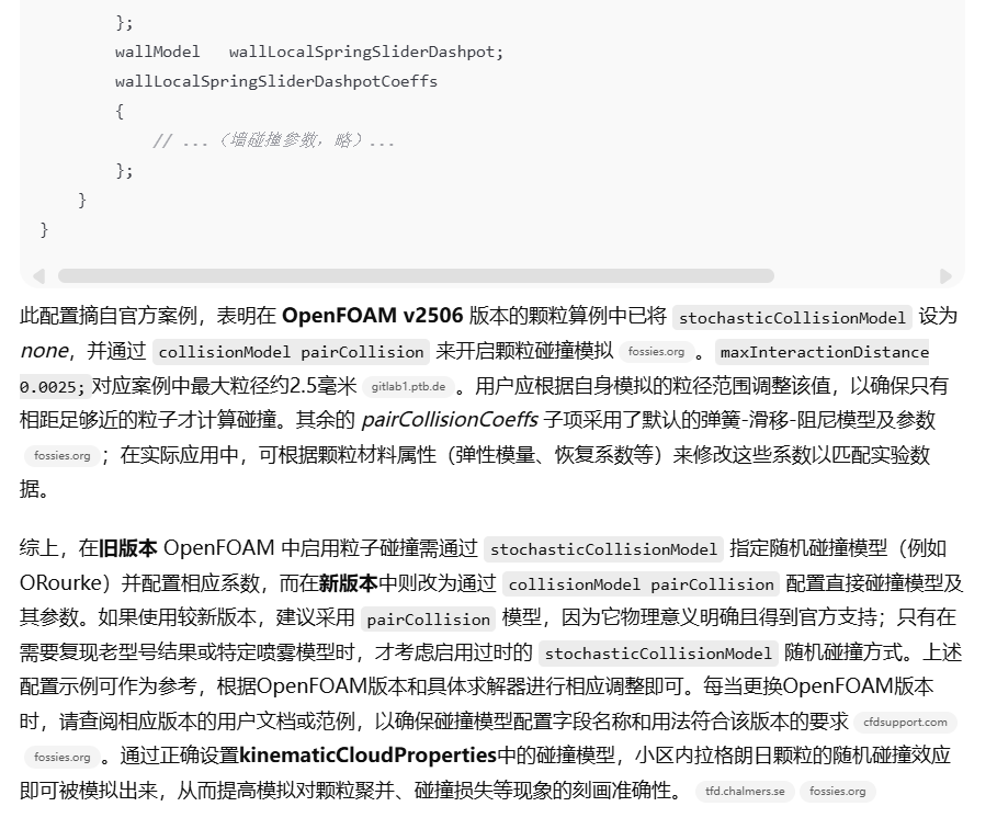

    谢谢您的解答,在openFoam v6版本里icoUncoupledKinematicParcelFoam这个求解器里,有pairCollision(软球模型),我现在尝试用软球模型先试试。
    sprayFoam里面是有O’Rourke碰撞的,但我做的东西和化学反应没啥关联,在后面做的过程中如果pairCollision没啥进展,可以借鉴您的建议把O’Rourke移植过去。
