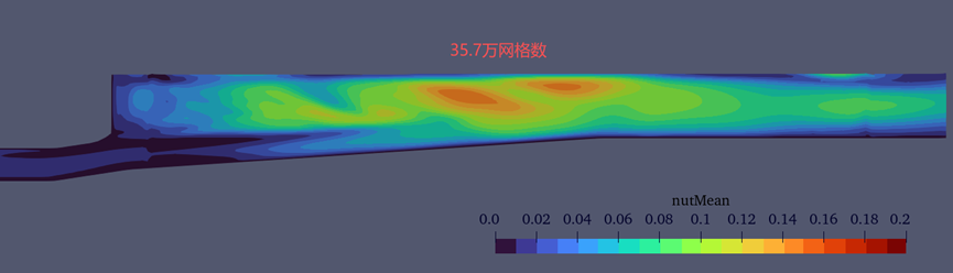

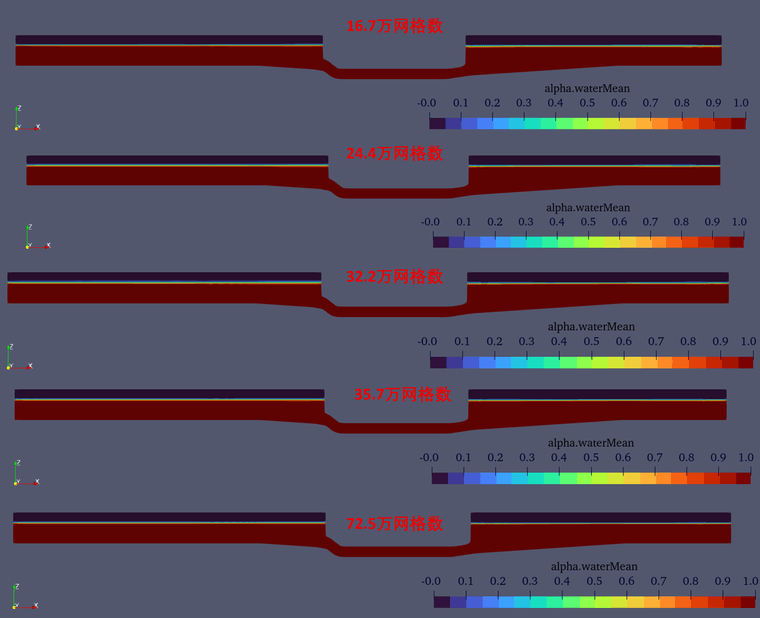

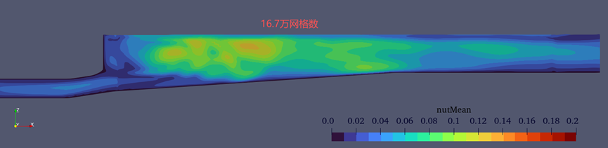

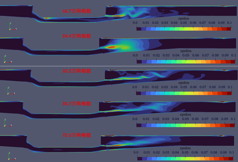

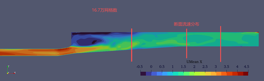

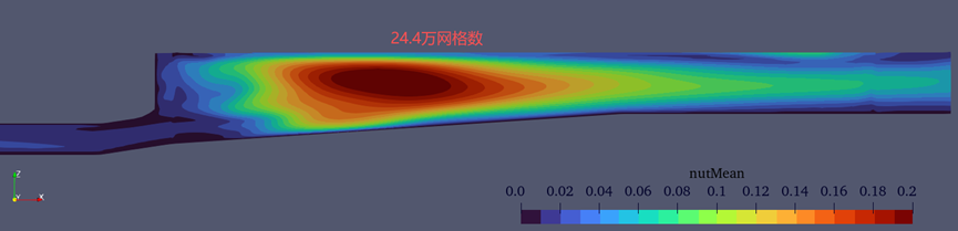

    @李东岳 老师,这是alpha.waterMean kMean epsilon(这个忘记添加进时均场了)的相关云图结果alpha.water.png k.png epsilon.png

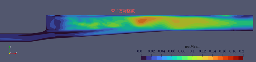

    换别的湍流模型也是这样的么。目前只能看出nut非常大,是一个非常湍动的状态。其他流场结果都很稳定。

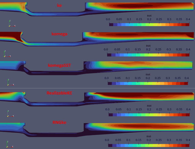

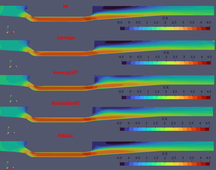

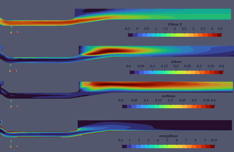

    @李东岳 老师这是之前在不同湍流模型下的结果:

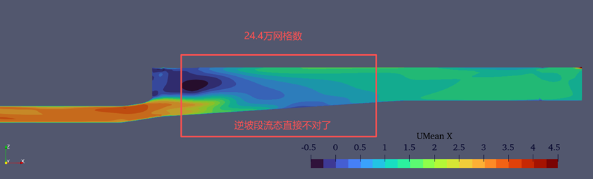

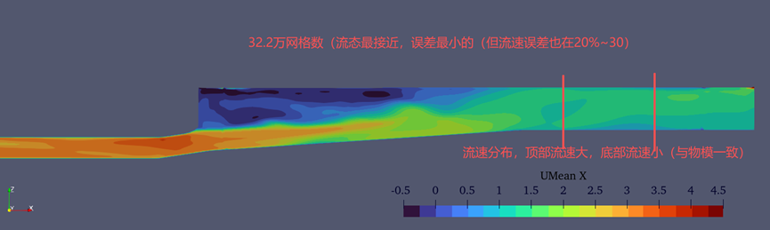

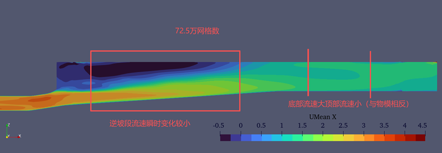

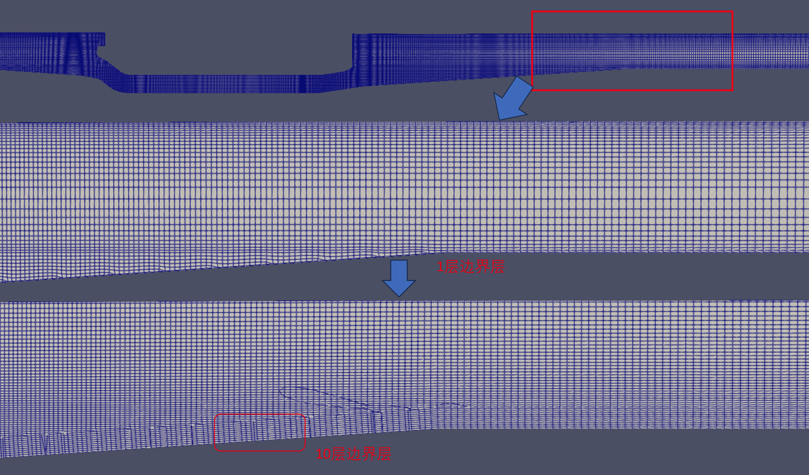

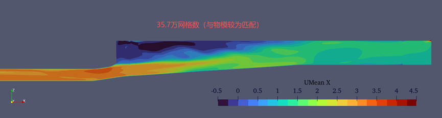

    值得注意的是,这些网格数是在97万网格数的结果,并且网格与最开始展现的模型存在一些差异,由以上不同湍流模型的流速断面图可知下游两个断面测点流速完全是跟物模相反的现象(物模顶部流速大,底部流速小,而这些都是底部流速大顶部流速小),后来经过调试发现当把水流进入逆坡段部分添加10层边界层网格(之前只加了1层)后,现象会有所好转,在低网格数下会出现与物模比较相似的现象(最开始的那几个模型结果),但是当网格数量增加后现象却与物模相差反而越来越大。df75155a-9971-4bc2-9bcf-5ae4f0c61916-image.png
    并且增加了边界层后,我对比过RNGke与komegaSST的流速结果,基本没什么差别。我也尝试更改添加边界层的设置(边界层尺寸是绝对尺寸或者相对尺寸),但是结果都没有得到很好的改善。

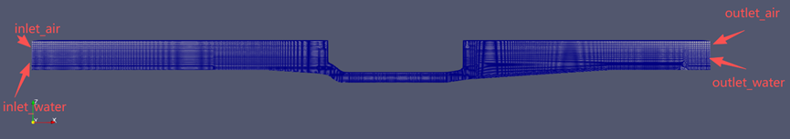

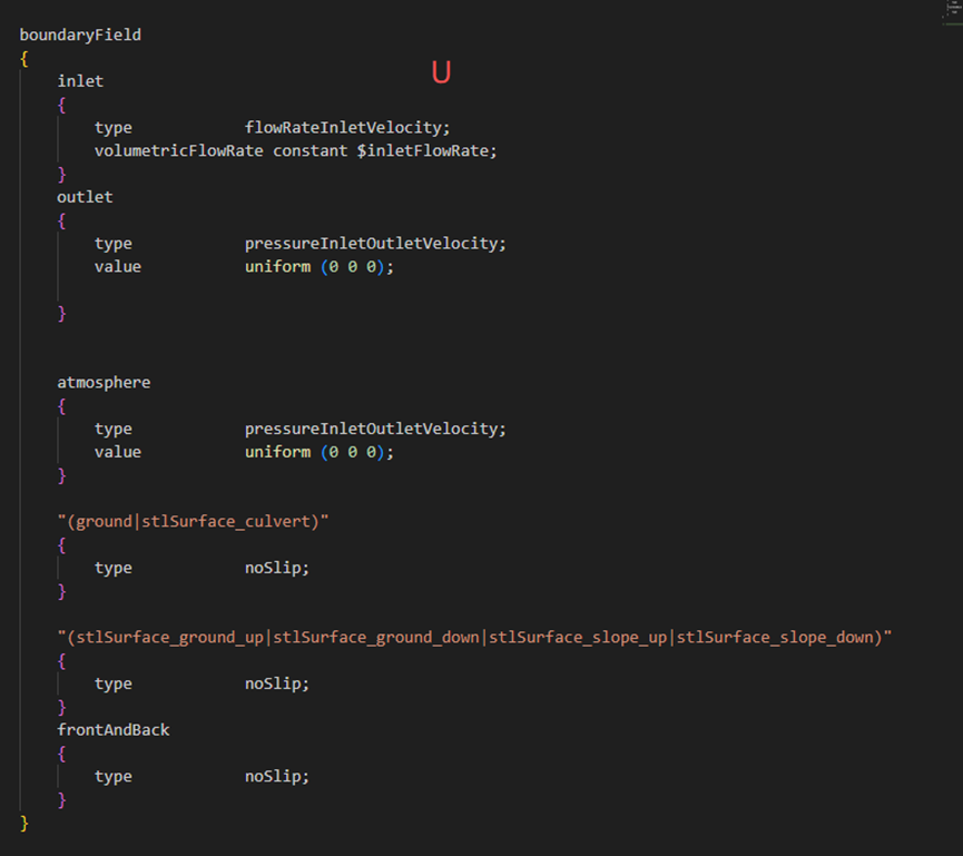

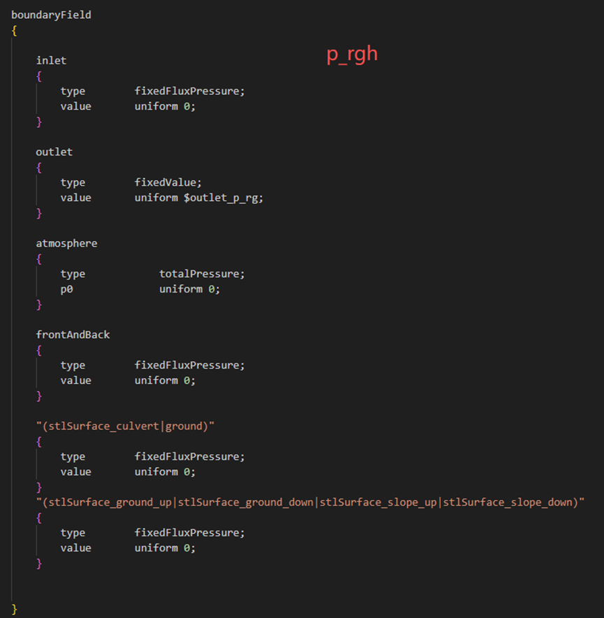

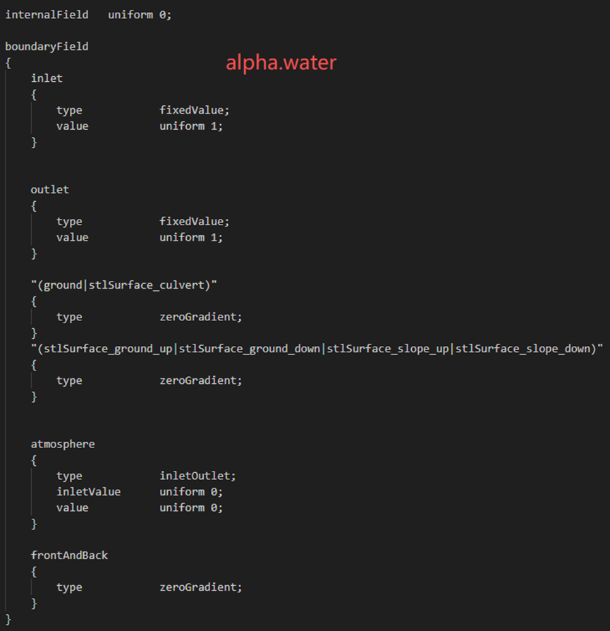

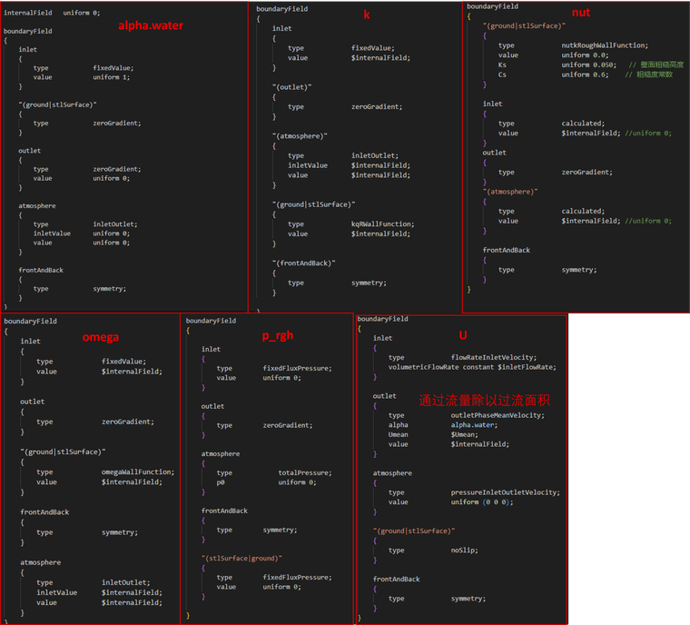

    由于要控制下游水位,所以进出口面分为空气和水两部分
    我觉得有可能是这方面的问题。有没有试过别的边界条件

    这是我之前跑的模型,总网格数在260万,边界层还是只有一层,出口没有采用空气出口和水相出口,是单一的一个面,然后通过流速边界条件控制下游水位。里面的模型几何有少许变化(逆坡的长度减小了,坡比更大),但是下游断面的流速分布依旧是底部流速大顶部流速小(与物模现象不匹配)
    我忽然想起来,进口流速固定,如果后面出口流速不一样,如何保证守恒?这就不守恒了。

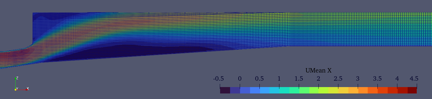

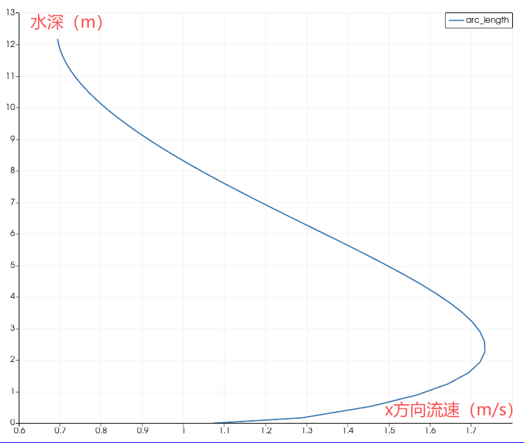

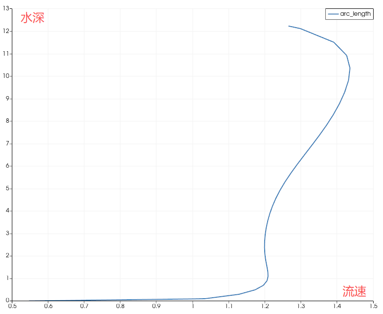

    @李东岳 李东岳老师,当我采用流速出口时,当出口的流量大于进口流量时,出口的过流面积会变大,出口的流量也就变大了,所以能够保证当水位稳定时进出口的流量也稳定了,并且在后处理过程中我统计了不同断面的质量流量通量(流速出口和压力出口),发现是守恒的(各断面的流量误差在基本在2%以内)。但是下游的两个监测断面流速分布与物模对不上,物模试验测出来的是沿底面向重力反方向流速逐渐增大(每个断面中轴线共五个测点,第一个断面:从0.97m/s增长到1.61m/s,第二个断面:从1.02m/s增长到1.43m/s),但是数模计算出的结果最开始的时候时底部流速大顶部流速小,下图是之前数模逆坡后第一个监测断面的流速分布60711bae-0d80-4fd1-8667-4ccbcd5a2ddd-image.png ,后来我在逆坡段添加了边界层后情况有所好转,相同位置断面流速分布bd93ac46-3b5f-4d1e-aa51-07e4aa6bce3f-image.png ,但是这个模型的主要问题目前在于两点,1、虽然整体流速分布现象正确但是数值上误差还较大(物模是0.97m/s-1.61m/s,数模结果1.21m/s-1.43m/s),误差在20%左右。2、当前现象能够匹配物模的模型在当前网格数下误差较小,但是当我仅加密blockMesh背景网格时则断面流速分布则会变化(变为底部流速大,顶部流速小,1.48m/s至1.24m/s),各个测点的误差最大增加到52%)

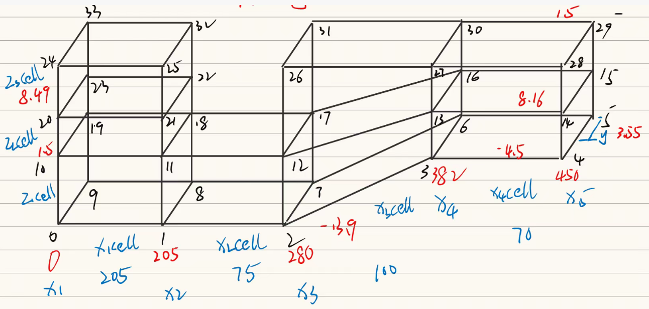

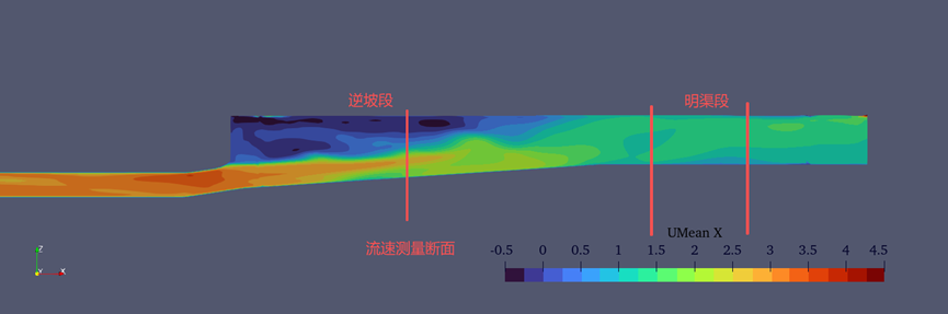

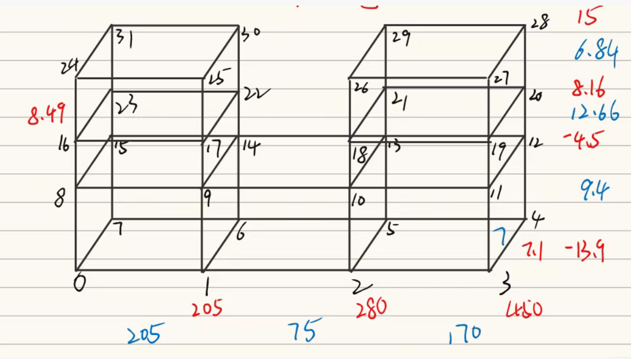

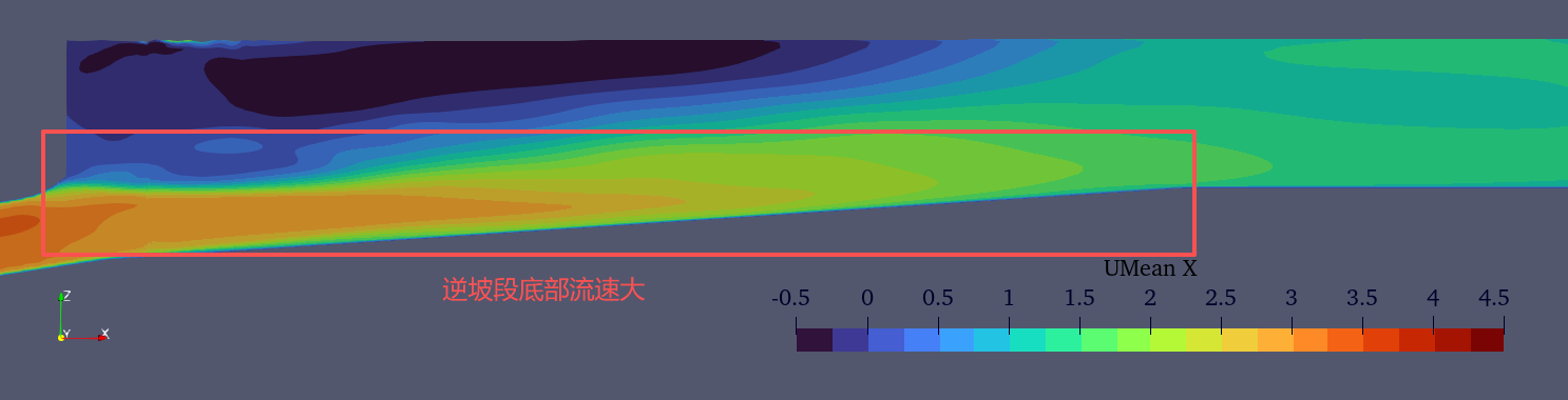

    还有一点令我困惑的现象,我目前所提到的模型背景网格都是严格沿着xyz轴方向的,背景网格示意图如下:b9430b28-2328-4018-9b09-a1f871a5d301-image.png 这样构建的模型基本能够保证逆坡段的底部流速大,但是明渠水平段的流速分布不对f908f378-a551-4031-b6a5-090e341191c1-image.png
    然后我尝试变更了背景网格的画法,让逆坡段的网格是倾斜的,示意图如下73188357-0157-4845-b636-52ef060aeca3-image.png ,这样构建的模型结果会有完全不一样的结果,速度云图如下1a6e8ec1-75f1-429b-8472-29248cc04362-image.png

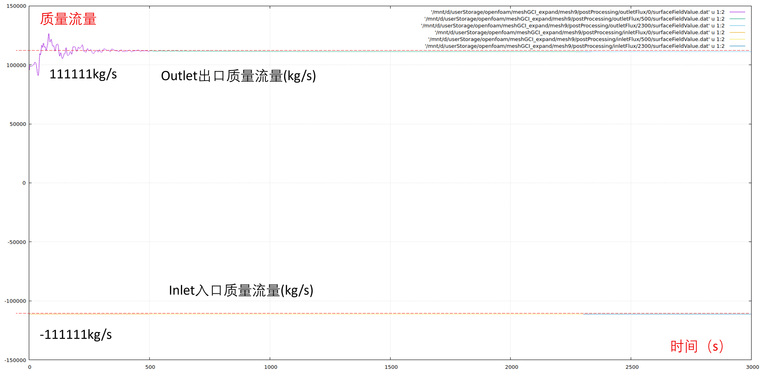

    @李东岳 感谢您的回复,正如您所讲,我这个是两相流,我为了判断进出口的流量是否守恒,我在controlDict的function里面添加了
    “inletFlux
        type            surfaceFieldValue;
        libs            (fieldFunctionObjects);
        writeControl    runTime;
        writeInterval   1;
        log             false;
        // Output field values as well
        writeFields     false;
        regionType      patch;
        name            inlet;
        operation       sum;
        fields
            rhoPhi
    outletFlux
        $inletFlux;
        name            outlet;
    内容以监测进出口断面的质量流量(主要排除空气的干扰,空气部分的质量流量与水的质量流量相比可以忽略不记),结果如下e5676e56-1bc0-4a60-952d-8860ac18a998-流量历时.png ,所以我判断整个水槽试验在进行到最后,系统流量是守恒,但是就是下游的流速分布现象不对。
