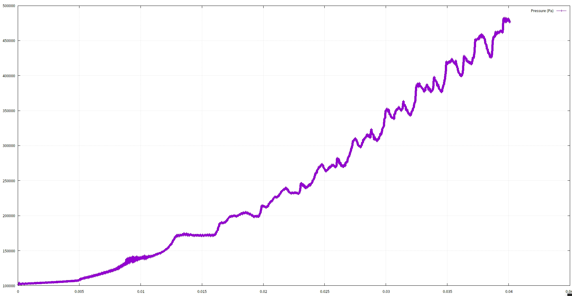

    求助,最近基于blastReactingFoam进行气体爆炸计算,但是得到的爆炸超压震荡非常厉害,与实际显然有出入,感觉可能是离散格式设置不合理,这一块找不到什么资料进行参考修改。各位大佬可否给予指点。
    基本设置如下
    求解器:blastReactingFoam,湍流模型:k-omega SST
    网格:二维,全正交网格,网格尺寸0.5 mm

    Kurganov改成HLLCP试试看

    @好名字 感谢回复,我试一下看看
