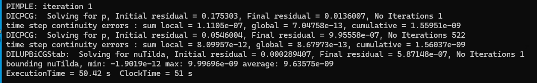

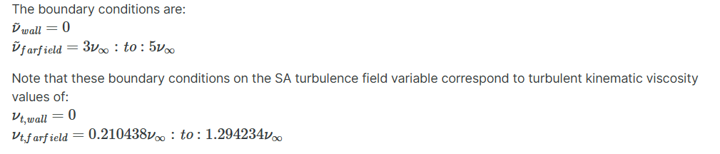

    根据NASA和CFDonline的一些说法,nuTilda的值跟粘度是同一数量级,openfoam的案例里面,给的都是0.05 0.14这种很大的数字,有人了解吗?
    我的粘度nu是1e-5,nut是0,DES-SA计算时,如果nuTilda给1e-3到1e-8都会出现bounding,但不会浮点溢出

    如果是算外流场,应该 NASA 建议的那样来设置 nuTilda 的入口边界条件。log中这样的 bounding 没关系的,不会影响结果。
    另:看你的 log,你用的是 PISO 模式,但是不开启 momentumPredictor ?这样似乎不是一个很好的选择。

    @xpqiu @李东岳 我用NASA的建议 感觉会更好点。我把对称边界改成slip之后bounding就解决了。之前计算的时候开动量预测会浮点溢出,然后查了下说开不开影响不大,就一直没开。现在我把动量预测打开了,可以正常计算。谢谢两位老师
