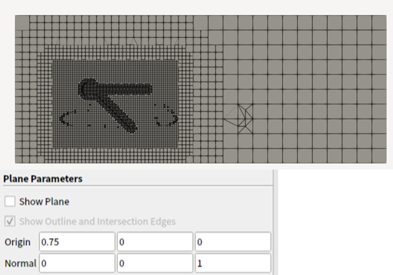

    刚从商软转到open foam的新人,有个关于snappyHexMesh网格划分和paraview显示问题请教各位大佬。望解惑。
    我使用snappyHexMesh划分网格,checkMesh也没有问题

    但是在paraview中切面显示有杂乱的小单元:
    不知道这是什么原因?

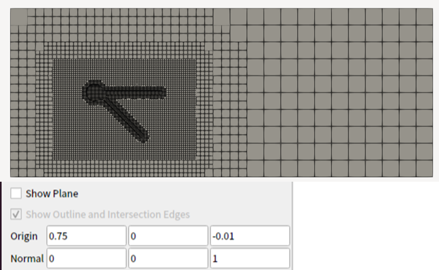

    其次,切面偏移Z轴一个距离后显示又没有这些杂乱的小单元。
    我想请教一下几点[fluid.zip](Request Entity Too Large)
    1、这只是显示问题,还是我划分网格单元设置问题呢?
    2、如果是显示问题,为什么tutoiral case中的网格显示又没有这样的问题呢?
    3、如果不是显示问题,我应该调整什么参数进行优化?

    1. 是显示问题,出现这个问题的根本原因是你的 slice 面的位置刚好跟某些网格点重合了,导致切出来的面会多出来那些杂乱的小网格。解决办法就像你已经做过的那样,把 slice 的位置略微调整一下,比如把0改成0.0000123747,不要跟网格节点重合就行。
    2. tutorial case 的网格一般比较简单
