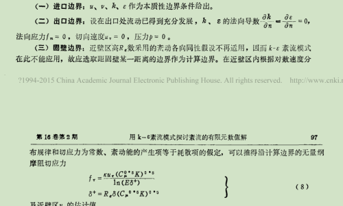

    各位老师,这个壁变函数一直搞得浑浑噩噩的,看文献说“近 壁 区 高 Re数 采 用 的紊 动 各 向同 性 假 设 不 再 适 用,因而k-e紊 流 模式在 此 不 能 应 用,故 应 选 取 距 固 壁某 一 距 离 的 边 界作 为 计 算 边界。”这句有话有点不懂,k和e是取“距 固 壁某 一 距 离的值”作为边界条件吗?那固壁处怎么办,就不处理了吗
    kE模型的边界值和内节点值相同,因此上文提到选 取 距 固 壁某 一 距 离 的 边 界作 为 计 算 边界
    那固壁处怎么办,就不处理了吗
    是的,直接将其设置为和内节点相同。

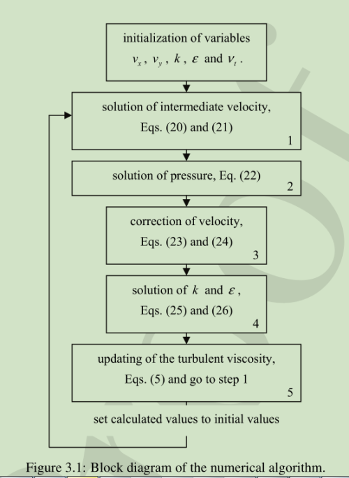

    @李东岳 李老师我是采用无网格伽辽金法来做的,整个方程的求解策略是这样的0_1493374908818_upload-363cc3e6-d7d0-440a-8b5e-e0dbb9eda717
    这个壁面函数是如何引入到这个策略中的?
    李东岳李 R 2 条回复 最后回复

    你图片中的是求解NS方程和湍流模型的整体策略。壁面函数是在2.2和2.1之间内部调用的。OpenFOAM中的做法是:
    1. 首先通过方程28求解网格面第一层网格体心得epsilon;
    2. 通过方程35求解G;
    3. 求解epsilon方程,其中epsilon的边界条件极为第一层网格体心得epsilon,也就是你之前发的中文部分的内容;
    4. 然后求解k
    5. 然后通过k和epsilon更新wall粘度
    L 2 条回复 最后回复

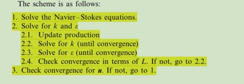

    @lsprxd
    能解释一下 scheme 中第一步是怎么回事吗?
    1. Solve the N.S. equations
    感觉这步跨得太大。
    Yours in CFD,
    Ran
    L 1 条回复 最后回复

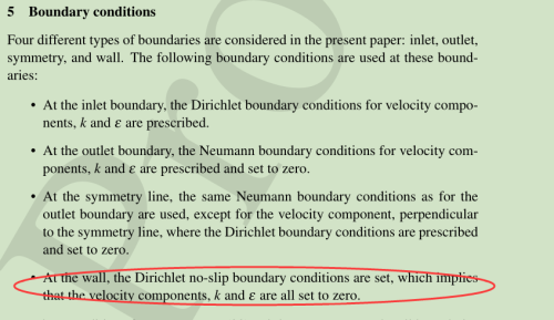

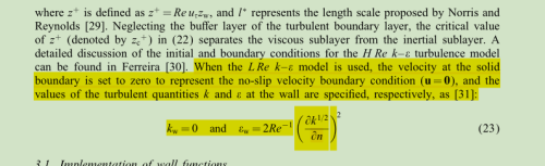

    @random_ran 0_1493825154849_upload-94e7ee90-1476-4174-a4b9-e564c81ebc61 好多文献就是这样的,给定初值,求解N-S,得到速度带入k-e,更新湍流粘度。就是第二张图片那个连接里面的,而且他直接在wall上设置k和e为0

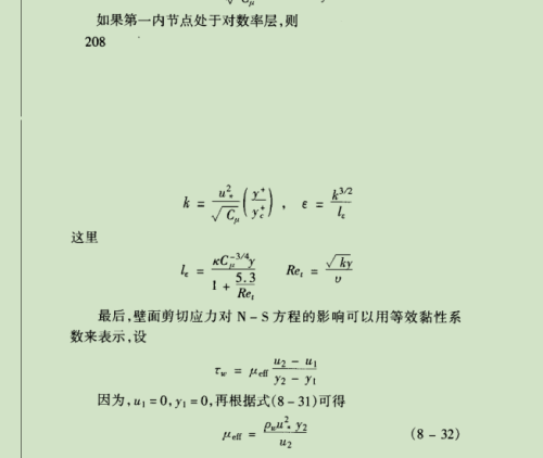

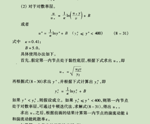

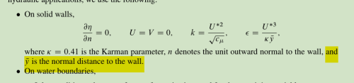

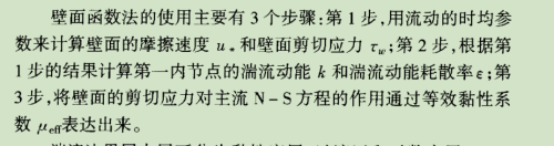

    有点不明白的是“处在对数率层,可用牛顿迭代法求出u*”这个是如何迭代?这个公式里面的u是哪个地方的u?是全场的还是y出的u?得到的k和e也是y处的u吗?
    这个壁面函数是影响主流区吗?为什么最后他说壁面切应力对NS方程的影响可用用等效粘性系数表示?

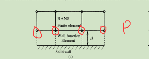

    在网上看的有人这样说的“最简单的办法是用对第一个节点的K,E直接赋值,由U+,Y+计算ut(摩擦速度),K=ut*ut/sqrt(0.09),E=ut**3/y/0.42”,这个赋值是赋在壁面上?这个p点是距壁面y处的值,那这些赋值的位置应该是距壁面y处的所有值吗?
    当求解湍流粘度的时候需要调用y+(看方程31),其可以采用不同的方法,最简单的方法就是我网页那种方法,然而另一种方法就是上文中提出的牛顿迭代法。俩种方法最后都需要使用方程31更新粘度。

    下面是OpenFOAM中采用你截图的迭代法求解的步骤:
    tmp<scalarField> nutUWallFunctionFvPatchScalarField::calcNut() const
        const label patchi = patch().index();
        const turbulenceModel& turbModel = db().lookupObject<turbulenceModel>
            IOobject::groupName
                turbulenceModel::propertiesName,
                internalField().group()
        const fvPatchVectorField& Uw = turbModel.U().boundaryField()[patchi];
        const scalarField magUp(mag(Uw.patchInternalField() - Uw));
        const tmp<scalarField> tnuw = turbModel.nu(patchi);
        const scalarField& nuw = tnuw();
        tmp<scalarField> tyPlus = calcYPlus(magUp);//通过速度迭代计算y+
        scalarField& yPlus = tyPlus.ref();
        tmp<scalarField> tnutw(new scalarField(patch().size(), 0.0));
        scalarField& nutw = tnutw.ref();
        forAll(yPlus, facei)
            if (yPlus[facei] > yPlusLam_)
                nutw[facei] =
                    nuw[facei]*(yPlus[facei]*kappa_/log(E_*yPlus[facei]) - 1.0);//方程31
        return tnutw;
    一直时间很紧没有时间细看这个帖子,不过看起来非常有意思,近期我更新一下你贴图那种方法的思路。

    @李东岳 李老师,您这个简单计算y+的时候带入的kp是p点的值,如何确定的?还有这个p点是距离壁面y处的位置,但距离壁面y处的点应该有好多啊,而且每个应该都不一样吧?那求出来的y+也不止一个吧?
