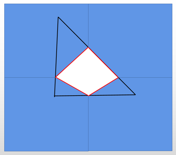

    请教一下各位大佬前辈,最近遇到了一个难题,就是有一个从.stl文件中导入的triSurfaceMesh对象(黑色三角形),我需要用他去切割cell单元(蓝色部分),只需要找到triSurfaceMesh和cell的edge的交点然后连线就可以(红色四边形),这样每一个被切割的cell都有一个被切割形成的面,我应该怎么得到这些面,非常感谢。

    是想用基于cut CELL的浸没边界法? 可以参考FOAM Extend 4.1 之后的做法, 找ibPatch
