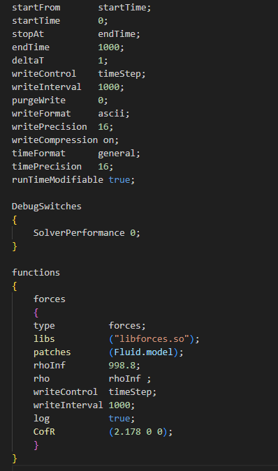

    大佬们好,我想来请教一下关于OpenFOAM后处理计算阻力的问题。
    我用simpleFoam计算了个稳态问题,并打算利用后处理计算阻力,使用的control如下:
    但是有人回复说对于不可压缩求解器rhoinf要始终设置为1,具体请看此图片
    但是我设置rhoinf是998.8的时候得到的阻力值确实是我想要的,我的理解是simplefoam求解的时候用的是归一化的rho,然后这个rhoinf只是后处理的一个缩放因子用来得到真实密度下的阻力的,不知道这样理解是否有误

    不可压缩求解器计算 force 时rhoInf设置为实际密度是对的。

    @xpqiu 非常感谢大佬的回复!也就是说我设置的没问题呗,那上面那个英文回复是啥意思呢,再次感谢啦!

    @Noob 需要看一下上下文才能判断,可能是很久以前的版本跟现在不一样。

    上下文大概是这样,我用的是OpenFOAMv1812,我还是感觉rhoinf对总阻的计算就是后处理时的缩放因子,貌似不会影响求解过程

    @Noob 对,不会影响计算过程。
    不可压计算中的p,粘度(nu,nut)都是除以了密度的,所以直接用p和nu(以及nut)计算得到的压差力和剪切力也都是除以了密度的。但是使用 libforces 计算受力时,如果检测到是不可压求解器,则会乘以一个 rhoInf,来得到单位为 N 的力。

    @xpqiu 感谢大佬回复!祝大佬中秋快乐,万事顺遂啊!也就是说rhoinf要填流体的真实密度而且单位是kg/m³吧,那我runscript脚本写的998(水)是合理的吧

    @Noob 是的,合理
