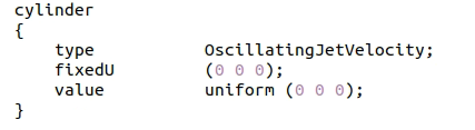

    我自己编译了一个边界条件,已经编译成功,且能够顺利的进行计算,但目前遇到一个问题,一旦我开始并行运算,使用decomposePar分块以后,我的关键字fixedU就在分块里面消失了,导致计算无法进行,请问这是什么原因导致的呢,实在是想不到为什么。还请各位大佬替我解答一下,谢谢!

    看一下你的边界条件代码中的 write 函数,你需要在 write 函数中定义需要写出到边界条件字典文件中的 参数,例如:
    void turbulentMixingLengthDissipationRateInletFvPatchScalarField::write
        Ostream& os
    ) const
        fvPatchScalarField::write(os);
        os.writeEntry("mixingLength", mixingLength_);
        os.writeEntry("phi", this->phiName_);
        os.writeEntry("k", kName_);
        writeEntry("value", os);
    ,如果你没有定义写出 fixedU ,就会出现你描述的现象。

    @xpqiu 哇,真的是太感谢您了,您一说我就明白了,我确实是没有写这行代码!
