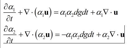

    @李东岳 ,首先我是看了您写的关于compressibleInterFoam求解器解析,然后推导完之后发现了个小小的错误。dgdt里面是没有alpha的。
    然后这个是我推导的可压缩两相方程:
    0_1493962493553_2017-05-05_13-33-57.bmp ,
    根据这个方程结合源码,这是修改compressibleInterFoam中的alpha方程的代码:

    可以把我那个错误得地方指出来么我好改一下。
    我看了下你的方程和贴出来的代码没看出问题。能否把alpha1方程去掉,单独求解alpha2? 另外你的错误结果是什么?alpha1+alpha2>1么?还是结果严重不符合物理。

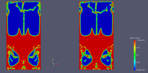

    @李东岳 0_1493990651369_2017-05-05_21-16-12.bmp ,我说的错误是这个,里面是没有alpha1,alpha2的。对,算的结果是alpha1+alpha2最大值为2.。0_1493994510812_2017-05-05_22-06-09_副本.jpg 左边是原程序,右边是我改的程序。两者还是有点区别的。

    具体区别我不大清楚,但看起来还是有区别的。
    M 1 条回复 最后回复
    在 中回复了 mohui 最后由 编辑
    @mohui
    有点迷惑。
    如果你要验证求解一个相方程和两个相方程的区别,你就不需要研究MULES::limiter(),
    如果你要验证MULES的限制器,你可以直接采用求解单alpha方程来仔细研究通量限制器。
    哪个是研究的重点?:confused:
    在 中回复了 mohui 最后由 编辑
    @mohui 在 of中的多相流求解器 中说:
    是说 compreisblInterFoam解析 中下面这个方程有误?
    \begin{equation}
    \mathrm{dgdt}= \left( \frac{\alpha_2}{\rho_2}\frac{\mathrm{D}\rho_2}{\mathrm{D}t} - \frac{\alpha_1}{\rho_1}\frac{\mathrm{D}\rho_1}{\mathrm{D}t} \right)
    \end{equation}
    M 1 条回复 最后回复
