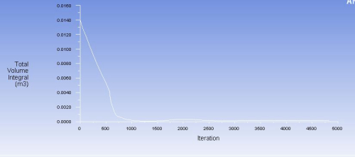

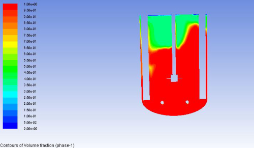

    气液两相流模拟,模型是一个搅拌器,液相为主相,气相为分散相,采用速度入口条件,压力出口条件,气体回流体积分数为1,出口压力为一个标准大气压。通过Patch,液位上方为气体,液位下为液体。欧拉多相流模型,标准K-e模型。但是计算的时候,液体会越来越多,通过对压力出口进行流量计算,发现液体是流入的。图片是液体的体积分数。按照常理,应该是气体从出口流出,液体不会流进的,不知道该如何解决?0_1494683123718_1.JPG 0_1494683140330_2.JPG 0_1494683219182_4.JPG

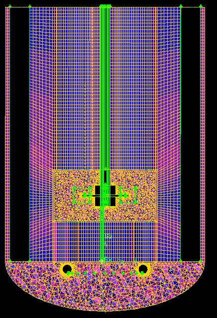

    可以显示一下网格切面么?我曾经也模拟过一个非常类似,甚至一样的几何。你的分布器进来的是气体还是液体?是不是你注入了液体?

    @李东岳 您好,网格是用gambit画的
    ,结构是挡板,RT桨,气体分布器,气体分布器上有24个孔来进气,分布器进入的是气体。我整个筒体有0.58m高,初始化后通过patch,将高度为0.38m作为液位高度,液位高度以上的是气体,以下为液体,然后气体分布器通气(速度入口),搅拌槽顶部是压力出口,气体的backflow volume fraction 是1。计算的时候我发现气体体积分数一直在下降,最后快接近0的时候,保持不变,
    但云图显示搅拌槽里面都是液体。
