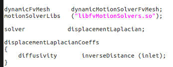

    最近想做一个包含两种动网格的算例,动网格形式都是dynamicMotionSolverFvMesh,但是动边界的solver是displacementLaplacian,另一个计算域内部的是六自由度sixDofRigidBodyMotion。如下图:
    0_1495537643837_upload-1c02808c-d0dc-4f2c-ac64-bb9021b41f1c
    0_1495537661011_upload-8bf63a74-2de6-4379-9be4-e5f27fe3c520
    请问如何能够让这两种动网格求解器一起调用?dynamicMeshDict中只能指定一种,现在不知道怎么设置。
    或者目前OF中不能同时用两种动网格求解器?
    多谢

    你好,你这个有调试过吗?可以算吗,我现在也想做类似的,不同的区域调用不同的求解器,不知道能不能实现,感觉关键是两个求解器能不能相互调用或者是实现数据的交换。

    @范春永 目前我觉得不能算,可能需要做一些代码的调整

    @CFDngu 代码调整是必要的,关键是调整到什么程度,调整后能不能实现,有点难

    使用多个动网格系统涉及到算法的问题,举例,其中一个动网格系统要求所有网格点减小十分之一,另外一个动网格系统要求所有网格点扩大十分之一,这不是会引起冲突麻?

    @赵一铭 是啊,可能会有些问题。。。
    所以目前我放弃了,还是做质量源造波吧。
