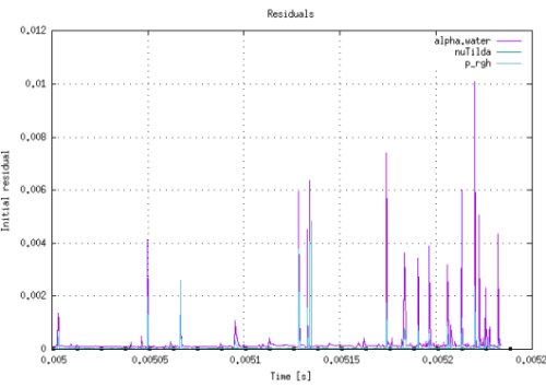

    再附上一张我的残差曲线图,大家看有问题没

    你那个残差图坐标做好调节成log..
