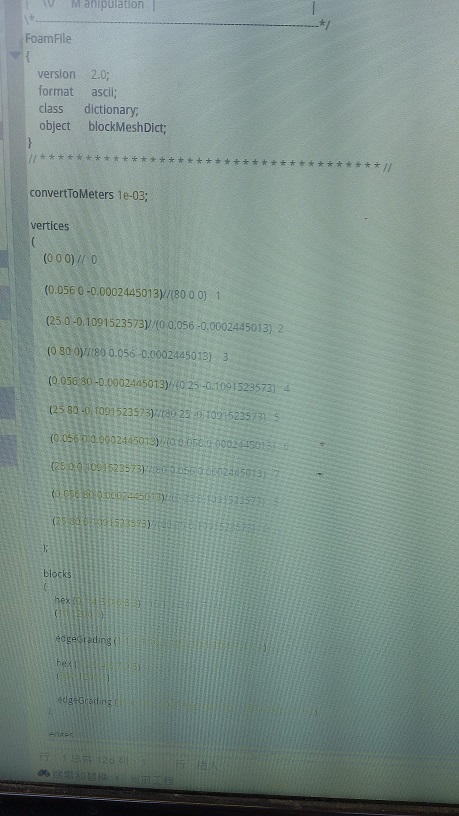

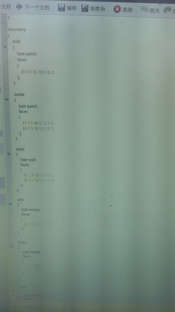

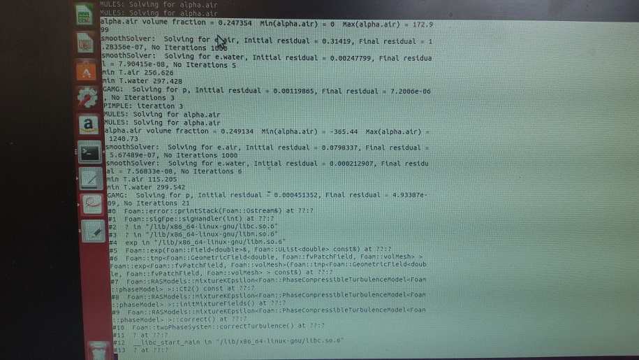

    本人在利用twoPhaseEulerFoam求救器求解算例bubbleColumn时,将网格文件blockMeshDict中的计算区域改成了五度角的二维轴对称(类似于nozzleFlow2D中的网格),然后把速度入口改成了X方向速度,重力文件改为沿X负方向,其他边界条件没有动,结果运算不能进行,而且alpha出现严重的越界!,想问下到底是什么原因!谢谢!

    请问是哪个版本的OpenFOAM?能否发网格看一下?以及问题所在的log输出?

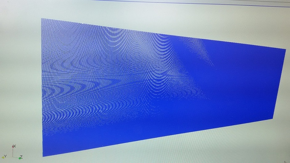

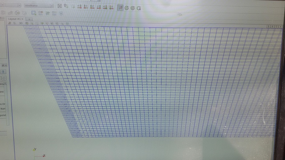

    不好意思 刚看到! 我用的of版本为2.4. log文件图片和网格图片如下!0_1458870575574_20160324_1405521.jpg 0_1458870586024_20160325_092654.jpg 0_1458870600683_20160325_09281.jpg 0_1458870609133_20160325_092901.jpg

    网格不是很清楚。太密了。你先稀疏一下,网格线符合物理么?
    log错误提示exp出错。有可能是你的exp函数里面是一个很大的数。你自己添加代码了么?

    @李东岳 没有动代码!exp是什么函数?

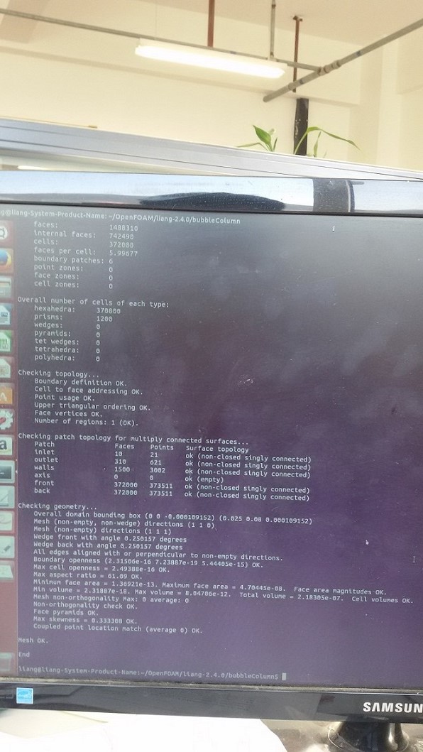

    @李东岳 checkMesh网格检查没有问题

    @liliang2009223 指数函数,$e^x$. :)

    @liliang2009223 twoPhaseEulerFoam对网格正交要求很高,checkMesh没问题在计算的时候也有可能有问题。哈。可以发网格出来看看正交性和skewness

    @李东岳 把网格检查的输出发上来可以吗?因为网格太大没法全局视图
    liliang2009223
    @李东岳 最大的skewness=0.333308
