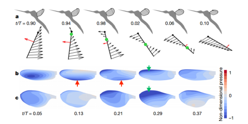

    3 一个周期内的时程与压力场的同步分析
    • 在时程图中标出时间点的同时在 速度场+压力场 图以小标在右上标出
    • t1 到 t5 时间点的选取也是很用心的,极值点通常是重点关注的对象。
      疑问:
    • 对于速度场背景,除了速度矢量外,还有一层很弱化流线,似乎是把streamline做了弱化处理之后叠加在速度矢量图中。
    • 在翅膀上有一层非常浅的灰色蒙版一样的东西,这个东西的存在能够提醒读者速度场截面位置所在,这个做法我从没想到过。具体又是怎么做到的?

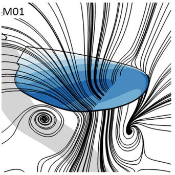

    5 流迹线+压力等高线plot 的组合
    • 切出截面,用黑白色差表现
