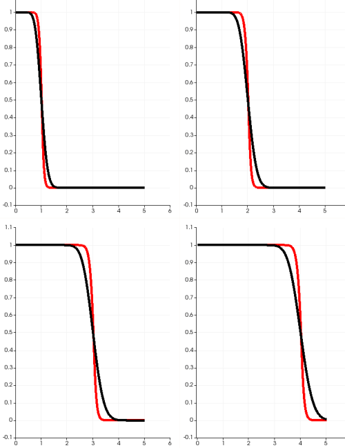

    虽然通量分裂在求解双曲方程中非常重要并且衍生出各种格式,但是在多相流中通量分裂也是一种保持变量的可实现性(Realizability)的好方法。同时,通量分裂方法还可以降低耗散。
    在多相流的通量方法中,网格单元的面的通量被分裂为左边和右边两个通量,这个面上的通量分别依据各自的迎风格式来计算。在常规方法中,给定一个通量,在OpenFOAM中的代码可以写为:

    下面一张图是采用常规离散方法和通量分裂的方法对比的结果,那种耗散性更低一目了然,在网格进一步细化的时候,耗散会变得更低逼近精确解。

    比MULES更好的算法?看起来很尖锐啊,目前有没有完全尖锐的算法?好像教材里面说都有耗散性?
