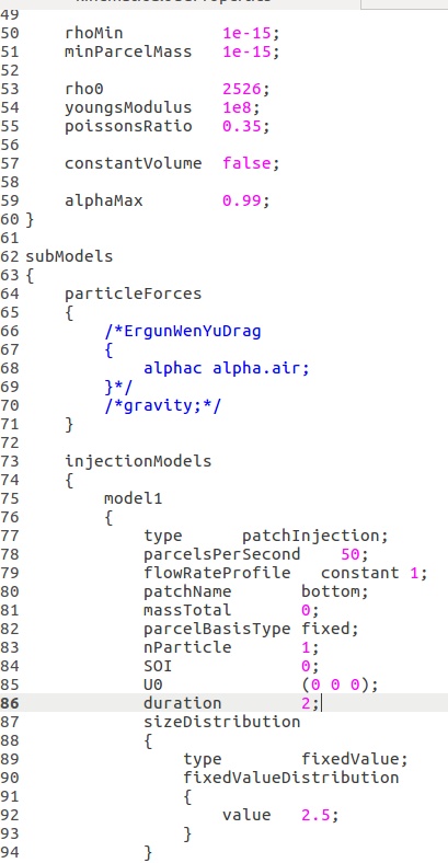

    将openfoam原始Goldschmidt 案例的计算域大小,时间步长,颗粒直径均扩大了1000倍,颗粒吹送方式由manual injection 改为patch injection, 颗粒由bottom边界发射,初速度为0,其余设定维持与原案例一致,计算结果用paraview 查看发现有颗粒跑出计算域,这是为什么呢?是时间步长的原因吗?

    @散漫守望2016 首先,谢谢您的耐心解答!抱歉文件上传不了。颗粒跑出的边界是frontAndBack(对称边界条件),颗粒确实在所设定的风速下吹不起来,但是软球碰撞模型会在颗粒的发射边界处计算出颗粒的初始速度。我原来计算的背景是空气中颗粒污染物的扩散,计算域12平方公里!设定的粒径微米级以下,用DPMFoam求解器并行计算。结果查看的时候发现某一步结果中有一颗粒跑出它的发射边界而处在计算域外(patchname为街道,为壁面边界,与颗粒作用方式为stick),一直想调查颗粒为什么会通过此边界跑出计算域,故作了以上设定,并未考虑其真实的应用背景,只是想通过这样一种简化设定来重现并重点解决颗粒跑出计算域的情况,分析之后仍是没有思路。

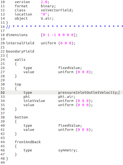

    并且入口边界空气速度设定为固定值0,

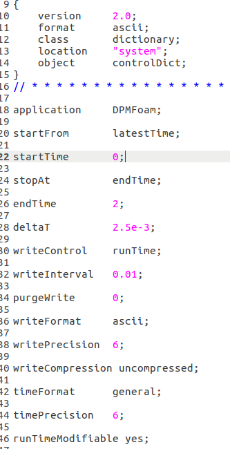

    时间步长2e-3s,保存间隔0.01s,

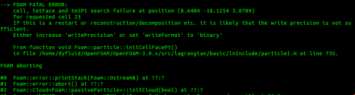

    计算结果paraview中查看,1.36s后的结果闪退,命令行终端提示如下图所示:0_1498613961585_捕获.PNG ,
    根据提示作出更改并计算均不起作用。
    查看结果文件,发现跑出计算域的颗粒(设为1号颗粒)在跑出前的两个时间步内均与另外一个颗粒(2号颗粒)以及frontAndBack边界(对称边界)发生接触。
    是否在程序中颗粒碰撞过程的计算优先于patchInteraction(stick、escape、rebound三种)的判定计算,颗粒由碰撞计算速度、位移更新位置导致颗粒跑出计算域,然后PatchInteraction失效???????

    可以看一下这个帖子,就是稀相的。此外,你的时间步是不是设置的有点过大?

    @散漫守望2016 谢谢您的解答以及提供的新的思路。时间步长改小之后确实好很多,颗粒不再跑出计算域,可能和边界上定义的trackToFace函数有关(此函数对跑出计算域的颗粒的位置进行修正,使之靠近边界而非远离)

    @散漫守望2016 明白了,颗粒软球碰撞对时间步长要求很高,粒径越小,时间步长越小。
