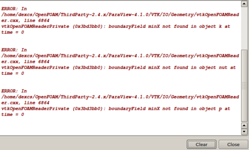

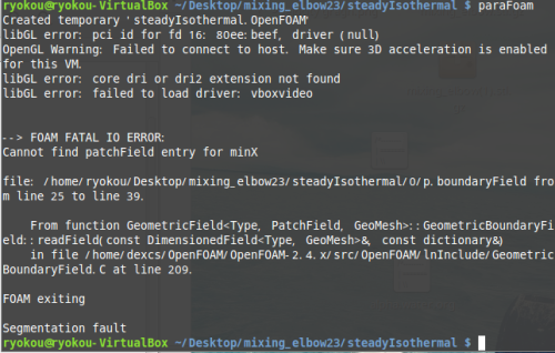

    OpenFoam 新手,现在想用一个有一个孔的模型模拟马赫数=2冲击波,mesh想用snappyHexMesh来做 ,modle的stl file也做好了。 把网上下载的例题里的模型换掉,blockMesh了一下很正常 但是用paraFoam显示的时候按apply就闪退
    按照例题snappyHexMesh后 checkMesh也正常 在paraview上也显示不出来提示也是一样的问题

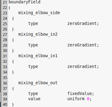

    0文件夹里的p的25行到39行如下

    在 中回复了 Ryo 最后由 编辑
    @Ryo 这是虚拟机的问题,在虚拟机里开paraview很不稳定。建议在宿主机下装parview,然后开辟一个虚拟机与宿主机共享的空间,把算例放到共享空间里并在宿主机下开paraview来查看结果。

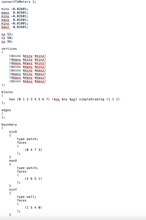

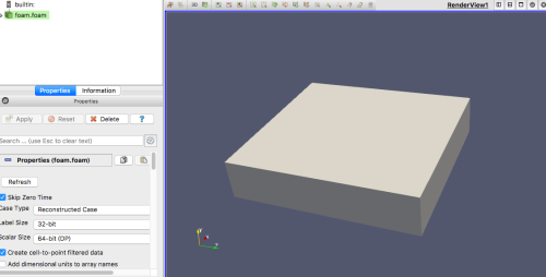

    现在已经能在paraview上显示了 但是只显示blockmesh时设定的区域 不现实modle。。 例题的话可以正常显示。
    是不是边界没有设定好。。尝试很久也没有调好
    1_1498635781127_屏幕快照 2017-06-28 下午4.19.52.png 0_1498635781105_屏幕快照 2017-06-28 下午4.19.22.png
    modle的尺寸是底面半径18mm 长10mm

    @Ryo
    可能的原因有:
    1. snappyHexMesh 运行出错了,导致没有生成正常的网格,所以你只能看到blockMesh的网格;
    2. snappyHexMesh 运行的时候,没有加 -overwrite 选项,导致的结果是,snappyHexMesh生成的网格不会覆盖掉blockMesh的网格,而是写在一个新的时刻下面。如果是这种情况,你在paraview里向后调两个时间步就能看到你的model网格了。
    边界条件设置有问题,不会影响到网格的显示。

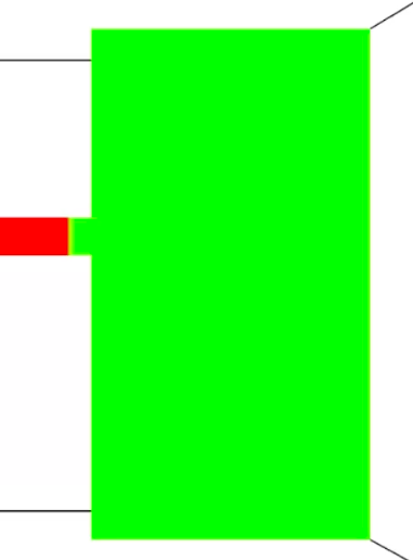

    这个是前辈用fluent做出来的葱两个孔喷出的
    0_1498790541570_屏幕快照 2017-06-30 上午11.33.21.png 0_1498790544659_屏幕快照 2017-06-30 上午11.32.47.png

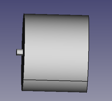

    现在做了一个有3mm长的管道和一个18mm半径20mm长的圆柱,圆柱用来表示从管道喷出的空气区域。

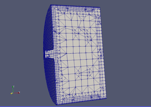

    现在把inlet,outlet和本体分开转换成stl文件 然后snappyHexMesh了一下
    圆柱是r=18mm h=20mm inlet尺寸是r=1.5mm,h=3mm这样够不够大?现在想按您说的把空气区域和喷口区域网格如何变的密集?该添加哪些代码。。 求指导一下
    这个是我现在的snappyHexMeshDic
