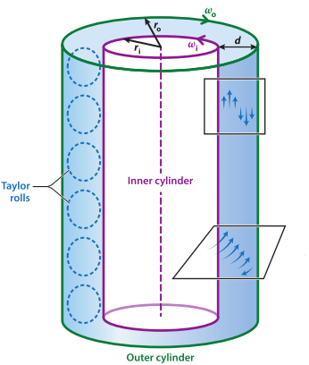

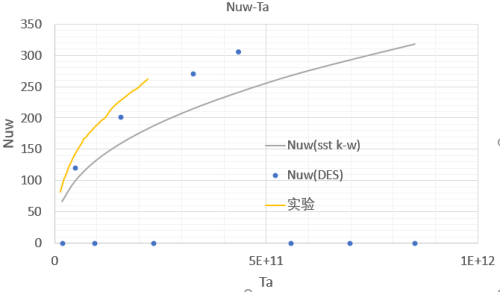

    没人回答,可能没说清楚,补充一下,如图所示,文献里的图,具体哪个文章忘了,截了很久了。我现在做的是一个电机冷却的系统,流道里面是水,跟这差不多,只不过只有内壁旋转,外壁不旋转,很多文献称为泰勒科特流。读了很多文献,数值计算都是用的DNS,但是DNS的计算量太大了,我的内壁转速是1500rpm,雷诺数很大,根本没法用,用RANS模型里的sst k-w模型,计算的结果差距又很大。如下图:
    图中Ta为一个衡量流动强度的量,类似于雷诺数,1500rpm的时候,对应的值为10^11量级,此时雷诺数的量级是10^5,Nuw是无量纲化的内壁转矩。
    现在因为后面还有一个更大尺寸的要计算,不可能再做一套实验系统了,求指教,有没有更好的数值计算方法(⊙o⊙)。

    @OF九月九 看了一点LES的内容,发现根据理论要求,我手头现有的计算机都没法算如此大计算量的内容,就用了fluent里现有的IDDES模型,理论看得也不是很明白,根据我的理解是降低了了计算量,同时又能改善一些计算效果,试下来发现结果有改善,如图:
    图中坐标轴的原点算例是没计算的,所以为0,直接忽略,没有好好作图~
    从图上看,比RANS模型好了很多,但是计算量也超大,RANS算四五个小时吧,这个要算三天以上,而且还不确定对不对,因为没有流场数据对照,只有一个宏观量的实验数据对比。
