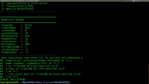

    #21
    小白试了你更新的代码,运行时出现下面的错误,请问是我编译位置错了吗0_1521630956325_error.png 图片地址)
